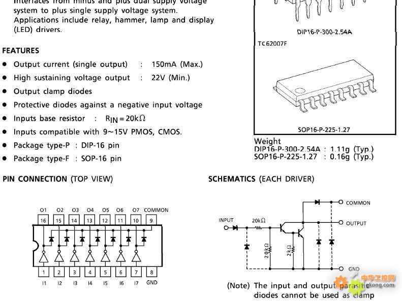

看了老师这帖,让我想起多年修日本横河驱动,一个炸飞了的IC,在打算放弃的情况下客户还是叫想尽办法帮助修复,当时还是多得强大的谷歌引擎,居然找到了TC系列IC总汇手册,记得手册共一千多页,然后决定把这个IC的引脚有关的外围电路原理绘画出来,根据这个外围IC决定这个IC的引脚功能,在这个TC系列IC总汇手册里总算找到了这个IC的对应型号。
当时也曾经在家电维修杂志社论坛求助过,现在想起这个论坛只能可惜了

TC62007是什么芯片?查不到资料

回复 #5楼 独醉星云
TC62007P
