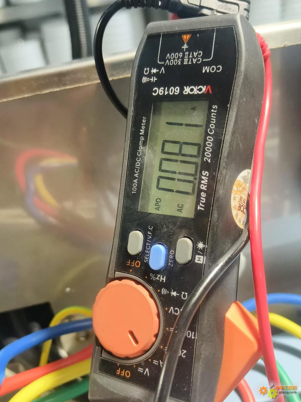

2A的量程,刚刚测的剩余电流。电柜线多时,误差较大。怎么避免呢

换好一点的表来测

把配电柜内的线理顺

导线放检测口中心位置,尽量保持磁场均压。

换好一点的表来测
这个也不便宜,近200了,能测小电流的钳表不多
这个钳口很小。剩余电流是4根线

200块 很便宜了 我的900多。钳表是会有误差,牵头夹紧和松一点都误差很多,特别是小电流。

用100A的表来测2A的,想要准确,换个量程小的

zixikan.仔细看图我用的那个量程
哪一款型号?
