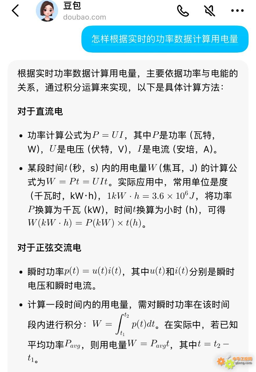

 比如一个变频器,能够通过通讯获得它实时的功率,这个功率肯定不时恒定的,是时时变化的。
能否通过累加计算,获得设备的用电量。

 大家有没有相对比较精确的算法,分享一下。

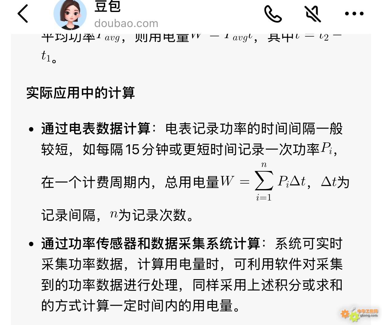

大家一起学习

    我的想法是这样的,能否通过实时采样的功率,然后乘以采样周期,得到采样周期的电量,然后在通过不断的累加。
具体可能要整个时间中断程序,每隔1秒中读取一下设备的功率,十秒一个周期,然后算出这十秒的平均功率,再乘以时间,就可以得到这十秒中的用电电量。
然后设备的总用电量,就每隔十秒累加一次。
问题是这样整靠谱吗???误差大不大??

以下是引用18540531在2025/2/21 9:35:52的发言:
问题是这样整靠谱吗???误差大不大??
这样的话,肯定误差大。
建议你买个带通讯功能的电表,直接去表里拿数据
