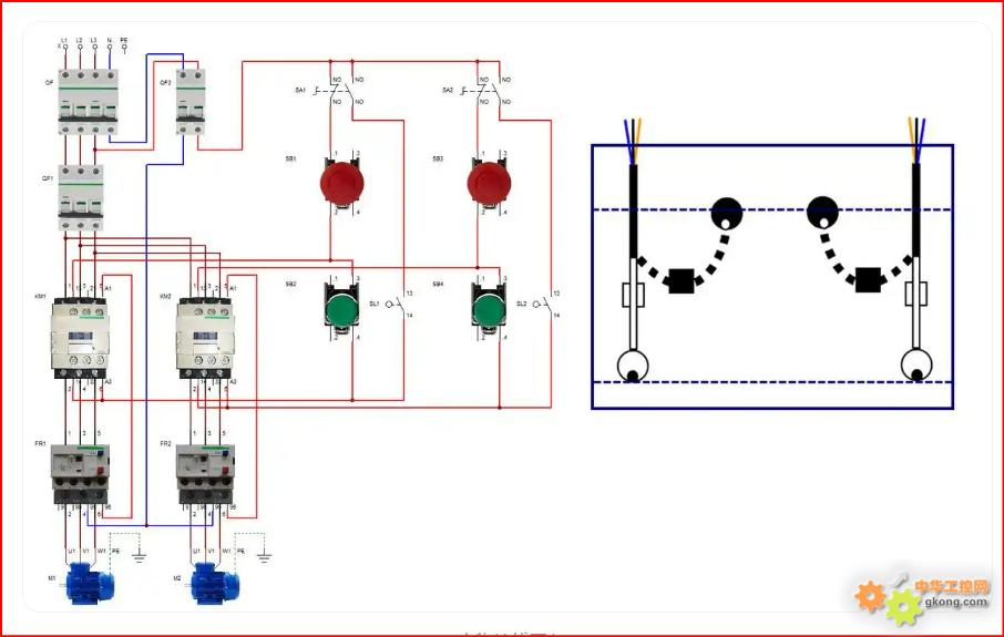

这电路很简单,查找不难
一句二个接触器会同时启动,应该是接错线了,或面板选择开关不恰当

#11楼
就是热继动作了或者是坏了,哪个热继按红色的按钮就启动,哪个就是动作了或者是坏了,换了就行了!

#12楼
热继电器保护了。

#13楼
回复 #11楼 xuhuifox
我认为楼主按的是接触器的红色动触点块,不是热继上的。

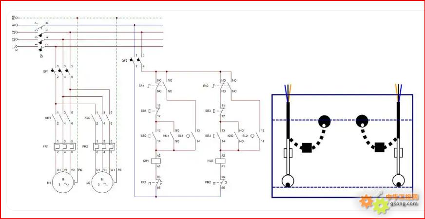

#15楼
一用一备是
这是接线图。不太复杂

#16楼
直接给2#接触器线圈220电源,能正常使用,接触器是好的。把220电压沿着线路前移,移到到哪不吸合了就是那个件或线坏了。

#18楼
回复 #15楼 877476825
不一样,楼主这个停止启动按钮都没有

#19楼
是的,楼主的设备直接是用转换开关开切换启停和线路的。简单粗暴,但是我喜欢。
