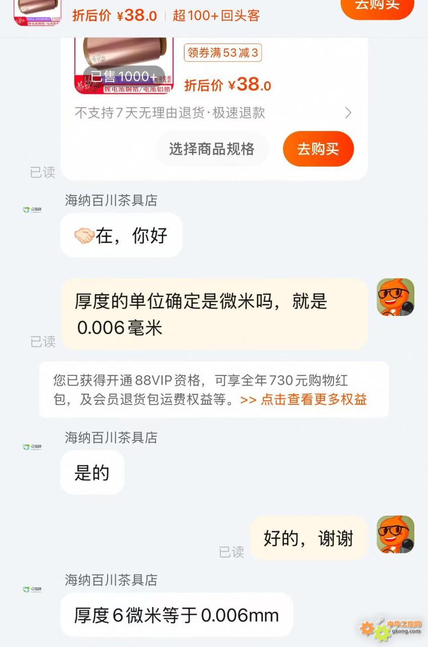

先是看到这个视频,觉得是在吹牛,哪有0.006厚的铜箔,并且在评论区评论了哪里有卖.
后来多看了一些评论,有人说这还不算薄,于是去淘宝搜了一下,还真有
又怕淘宝上吹牛了,特意问了客服
最后在想这么薄是怎样做出来的,第一想到的是滚筒挤压,
又想这么薄,间距怎样调节,滚筒能做的这么圆吗
原来是电解方式做出来的
大家一起学习

以下是引用知道一点在2025/2/15 17:48:58的发言:
冒充金箔使用?
第一个视频中主要是展示他的模具精度高吧

这个厚度的铜和铝主要是用于复合材料
材料再复合其他材料从而达到性能的改变

实际生活中,这样的很薄的金属铜和铝是大量使用的

线路板基材覆铜箔板上面的铜箔应该就是这么生产出来的。

日新月异 这种在线路板用量很大
