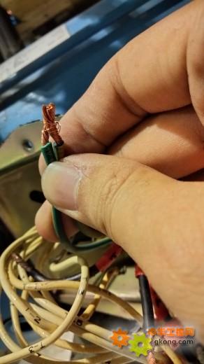

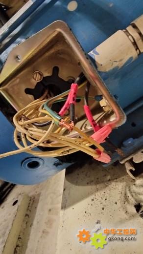

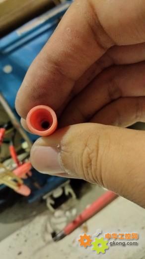

一台米国进口设备,上面一台电机异响严重,更换时发现电机接线是这样的,感觉有点随意
