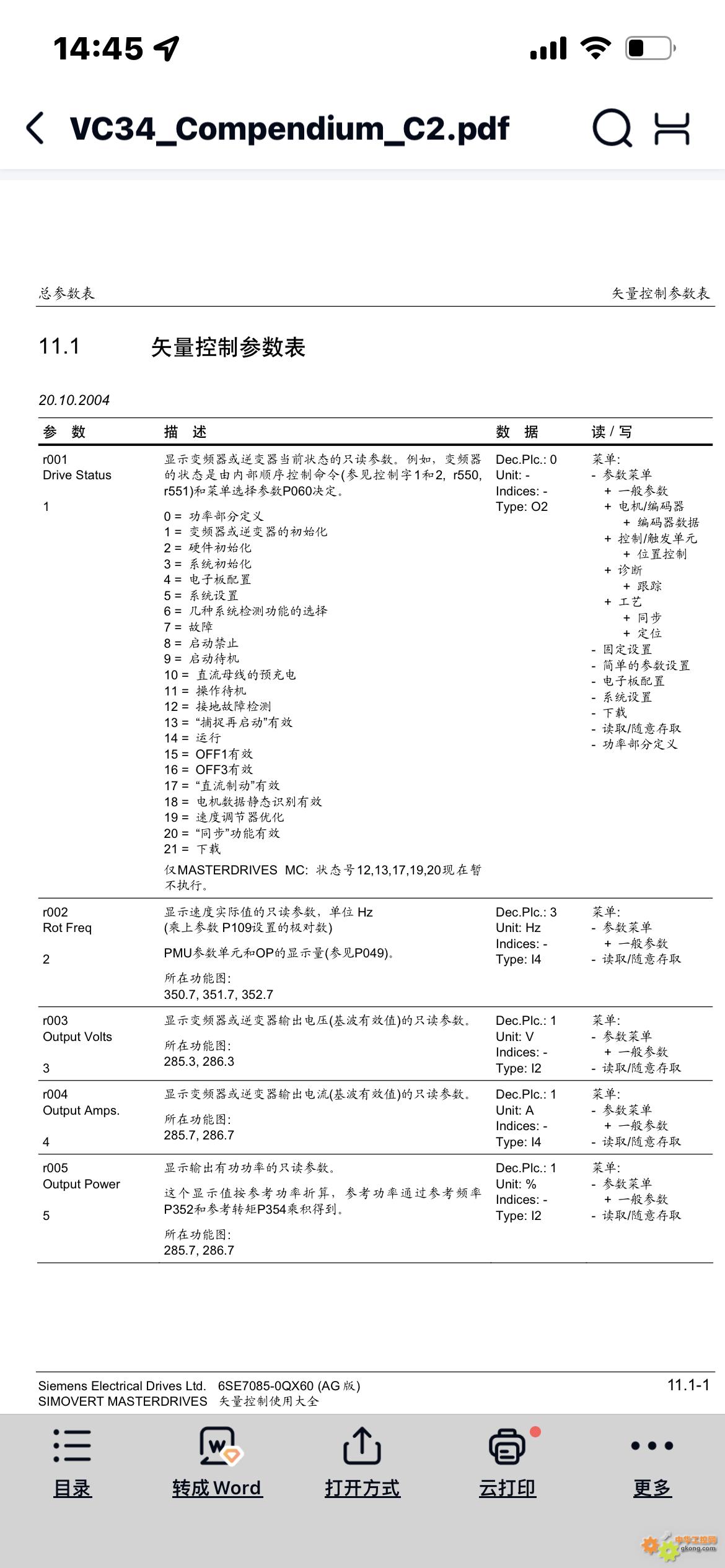

西门子6se70系列。显示o005是什么意思求各路大神指导

以下是引用goldage在2025/2/9 21:23:22的发言:
看手册
用豆包搜一下,答案就出来了
豆包也可以?小程序还是App
47716
YXBK 版主
文章数:21970
年度积分:2644
历史总积分:47716
注册时间:2007/4/14
发表于:2025/2/10 7:55:02
以下是引用woshigoutou在2025/2/10 5:54:20的发言:
看手册
用豆包搜一下,答案就出来了
豆包也可以?小程序还是App
APP

面板显示0008是没准备好,0009才能启动变频器,0005没遇到过

这个005问题是主板坏了,换了一块主板就好了。

回复 #8楼 yjuwlufg7700
显示O0005不是故障代码,是代表系统设置的意思,看说明书找到参数r001就知道了。
