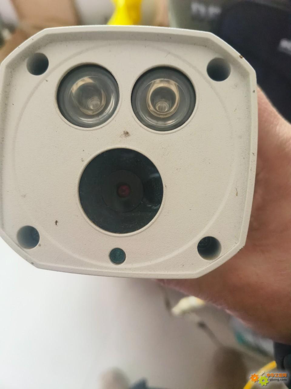

如图,无任何Ip地址等信息,用12v电源测量有电流80MA左右。下载了个大华的搜索软件,搜索不到,期待大神指导

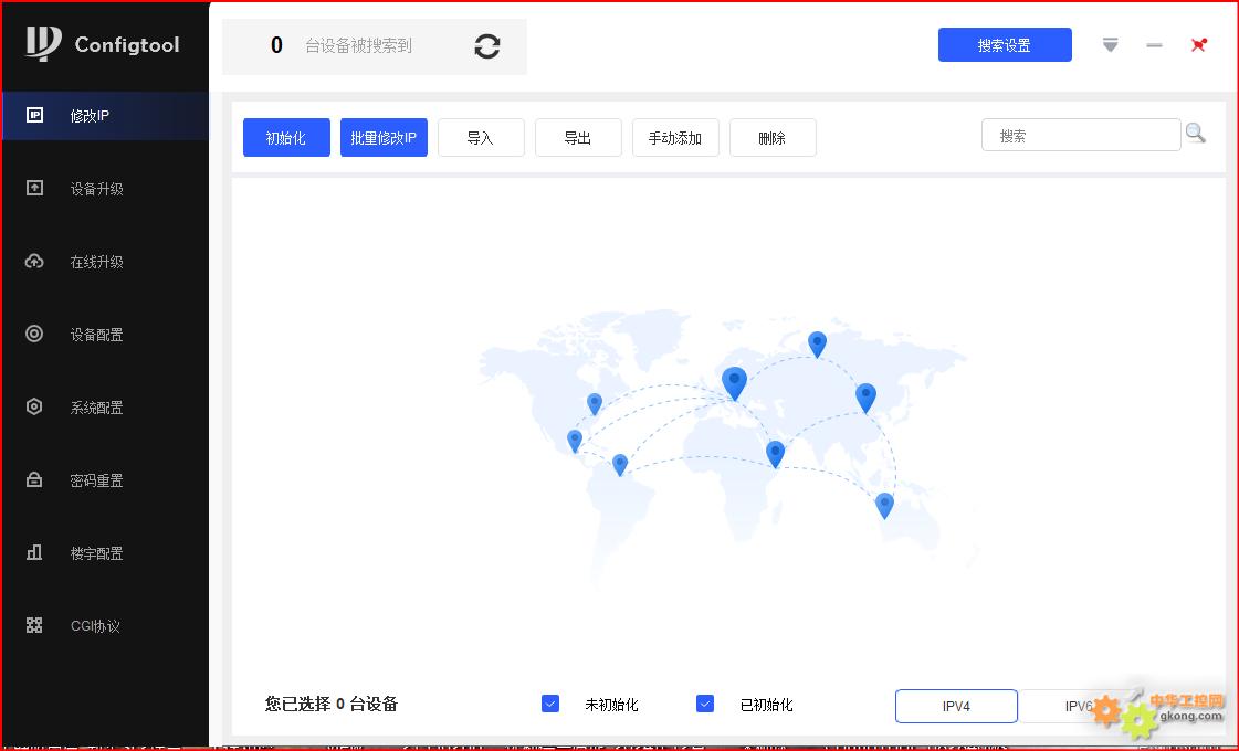

用这个软件搜索不到

正规产品应该有恢复默认ip之类的按键或者功能

网络摄像头在连好交换机和录像机时候,实际上是可以监控,但只是不能正常联网用手机监控吧
如果你的摄像头不能在录像机上看到正常画面,也可以说是摄像头问题,前提是你的网线和交换机,录像机是正常的

搜索不到的话也许不在同一个网段或者加密了,用大华录像机搜索一下试试

下载个软件,直接用网线连接电脑,连不上估计是摄像头有问题。

软件连接不上

网线有没有问题 ?
不行咨询一下厂商。
