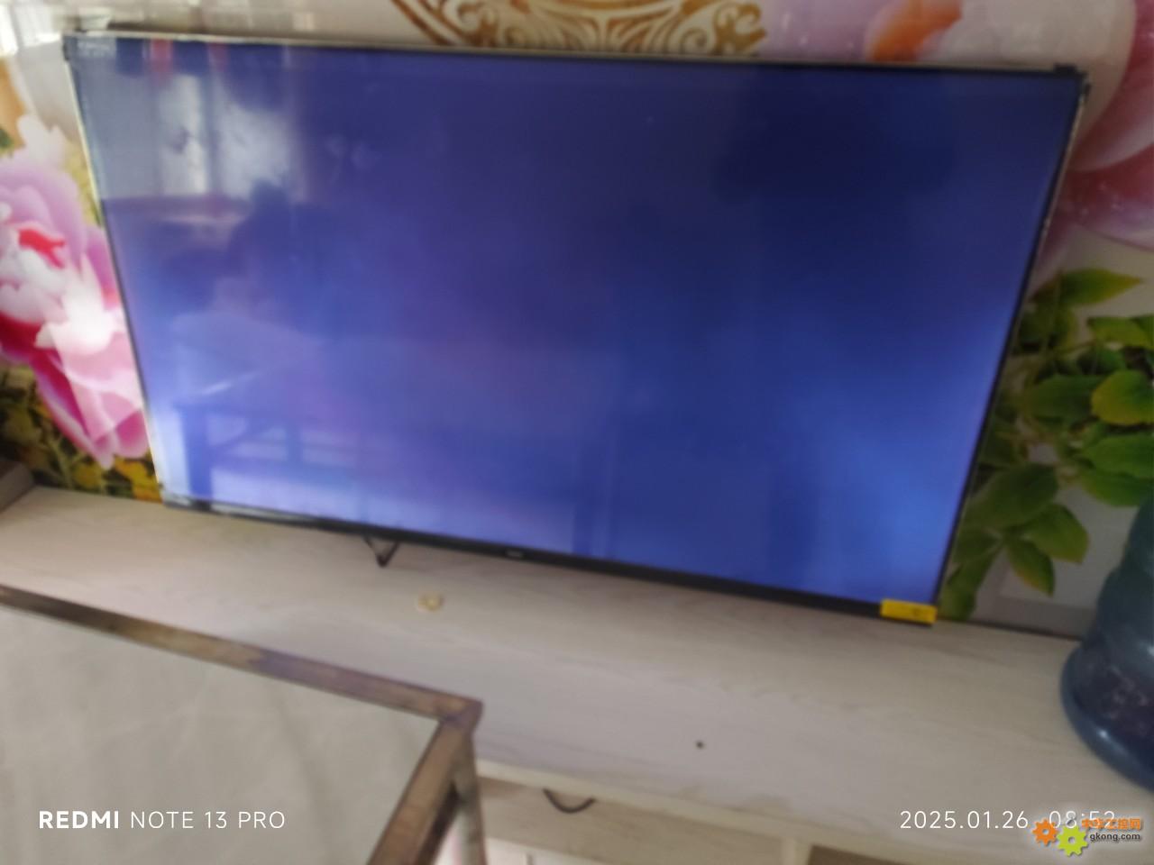

家里是海尔电视,摆在客厅,家里老人不看电视,差不多过年后就没有开过,昨天开机,发现屏幕黑屏,电源指示灯有反应,把灯关掉,屏幕还是有一点亮度,这种情况,自己能不能拆开看一下

过保的话 可以随便拆了

液晶的如果天气比较潮湿还是过一段时间开一下比较好,过保的话自己拆开看下;

手电照一下看有图像不?如果有。背光和灯条的故障

明显是系统没启动,按安卓的检查或者恢复出厂

全关掉,连插头也一起都拔掉,再重新插好开机试试。

启动后黑屏,如果用光照能看到图像就是背光坏
早期的灯泡灯管机的话,一般是高压电路问题
如果是LED机的话,可以自己拆下换灯条,但拆屏要注意不要把屏的耳朵斯坏,坏了就报废
你的这个是海尔机,应该是LED的,屏也不是LG的,可以放心拆
