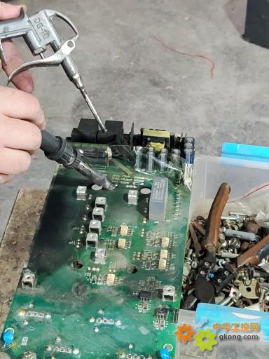

回复 #2楼 794889699
气枪十烙铁

#12楼
xq09181
在
2025/2/13 11:54:12
气枪十烙铁
咸老师这种大封装的模块怎么拆都好拆。
拆这样的才要人老命,还有变态的,过孔和引脚之间没有间隙更难拆。还有一种情况,引脚周边全部是器件吹枪或者吸锡器都伸不进去,怎么搞,看着恶心。

#13楼
我拆都是用DIY的JBC470,加手动吸锡器,基本没有什么大问题

发表于:2025/3/16 17:52:03
#14楼
这种模块用力一翘针全部拔出来,然后每针依次用烙铁取下(不要搞变形了)再插回模块,实测主回路居然还正常!最后还是没勇气装机,担心有隐患。

#15楼
------最好的办法和步骤(无风险、快捷 、省力、不伤焊盘和过孔):
1用好一点的剪钳直接剪腿
2镊子一根一根拔掉留下的腿
3用吸锡枪清理焊盘
4用洗板水、牙刷除掉焊剂污垢,使焊盘光亮清新。
