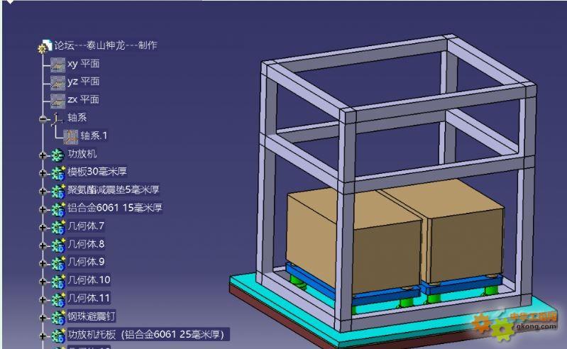

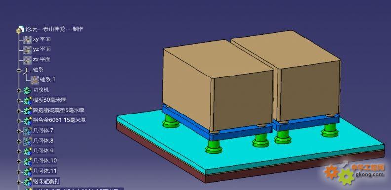

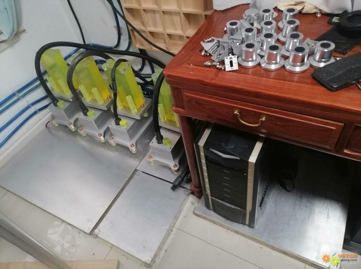

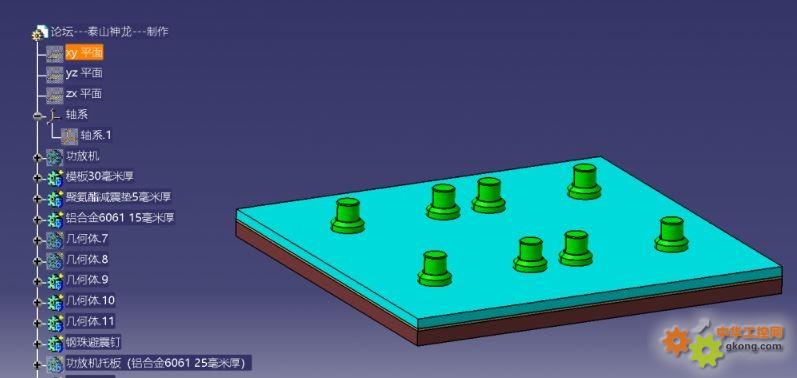

很久之前就作了一个机架 但是效果不满意 于是动手自己开始重新设计制作
首先用法国软件 进行3D结构设计(功放机直接放接触地面上的铝合金板上,避免与机柜架子接触)

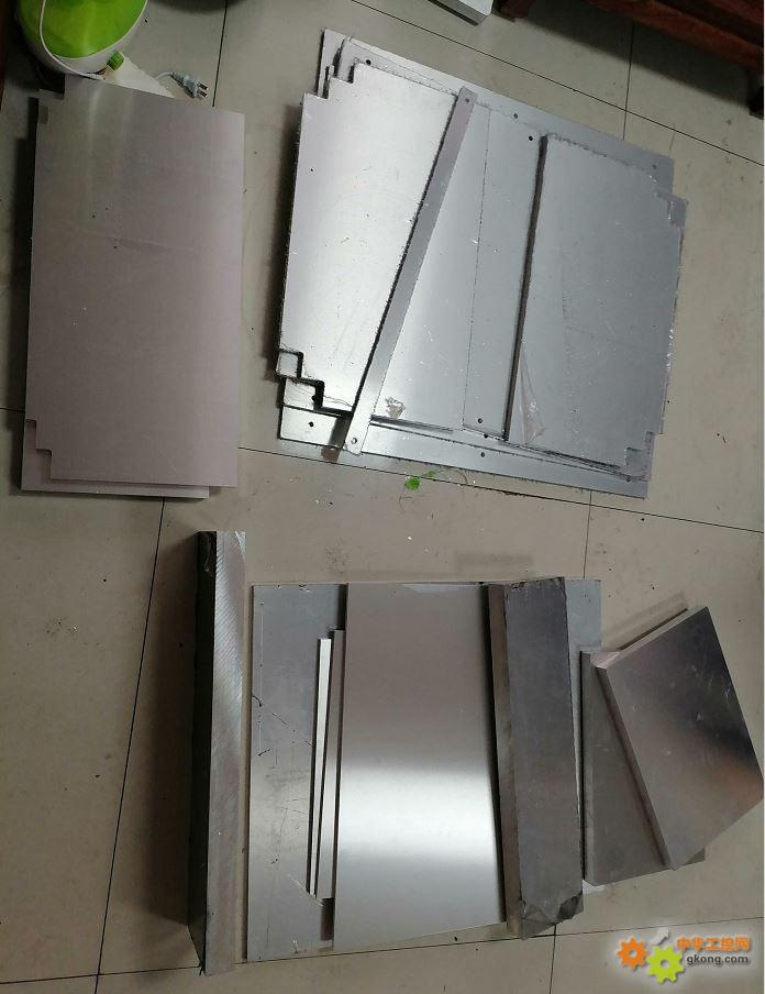

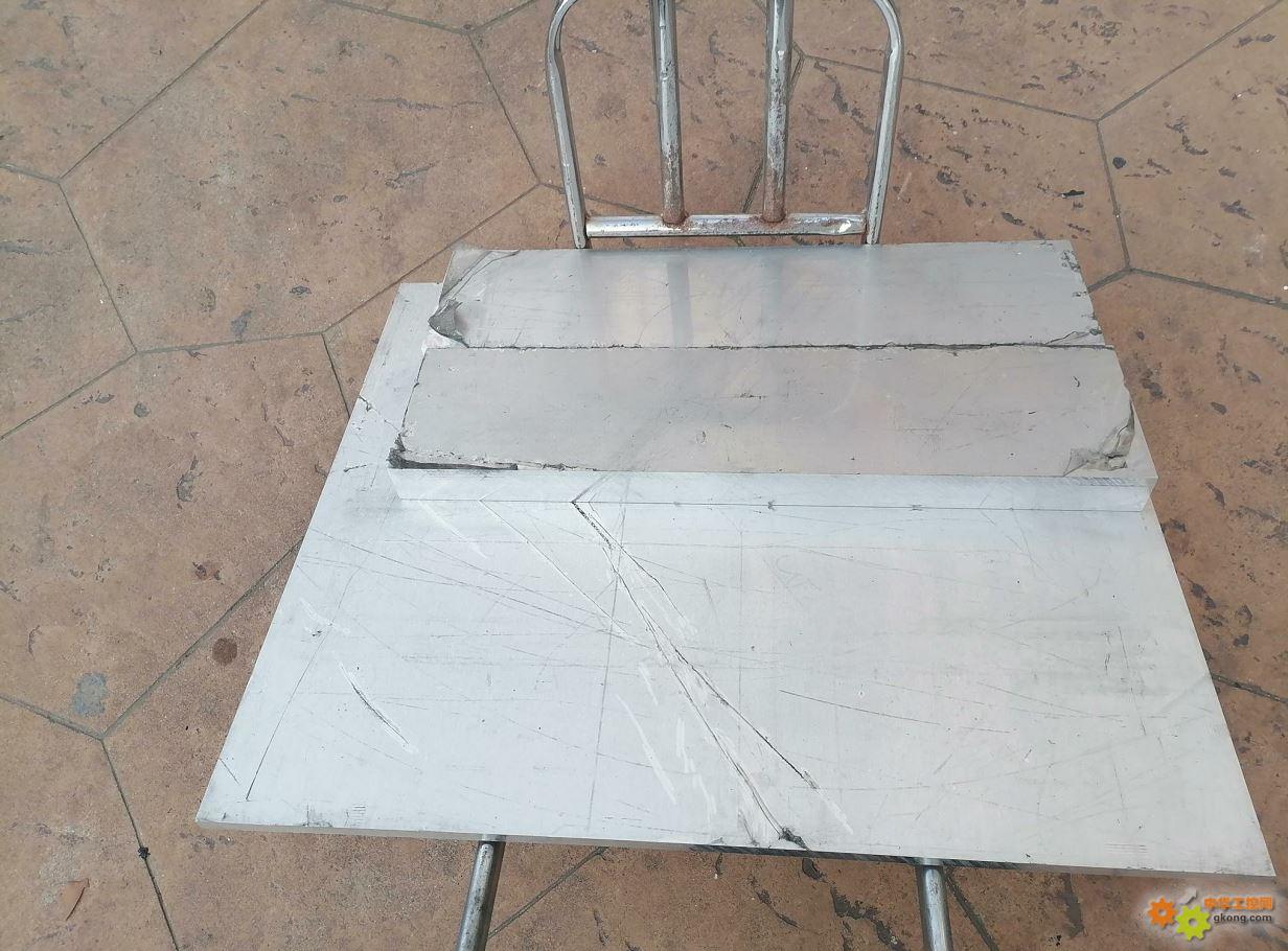

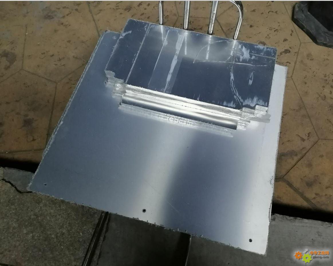

3D图纸设计完成以后 开始加工机柜铝合金板与避震板
把切割好的铝合金板 运输回来   全部是6061铝合金板

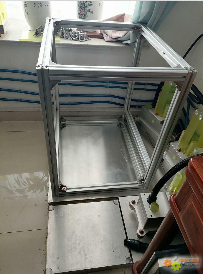

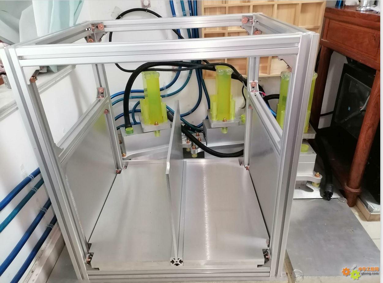

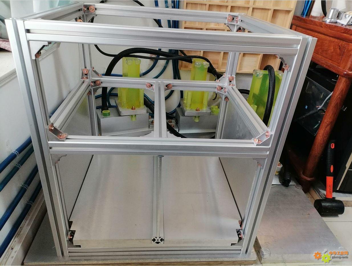

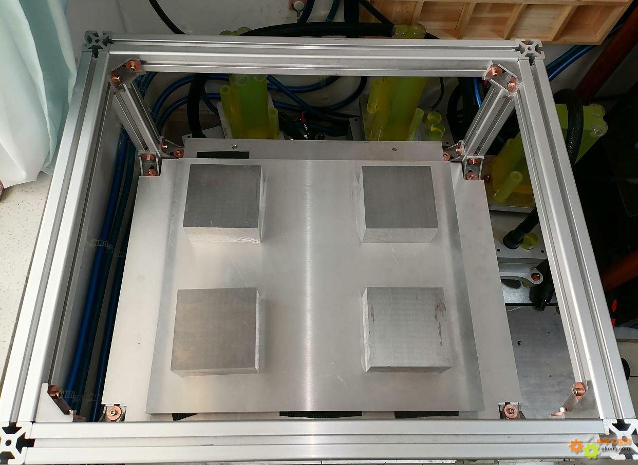

把机柜需要的位置与空间清理出来

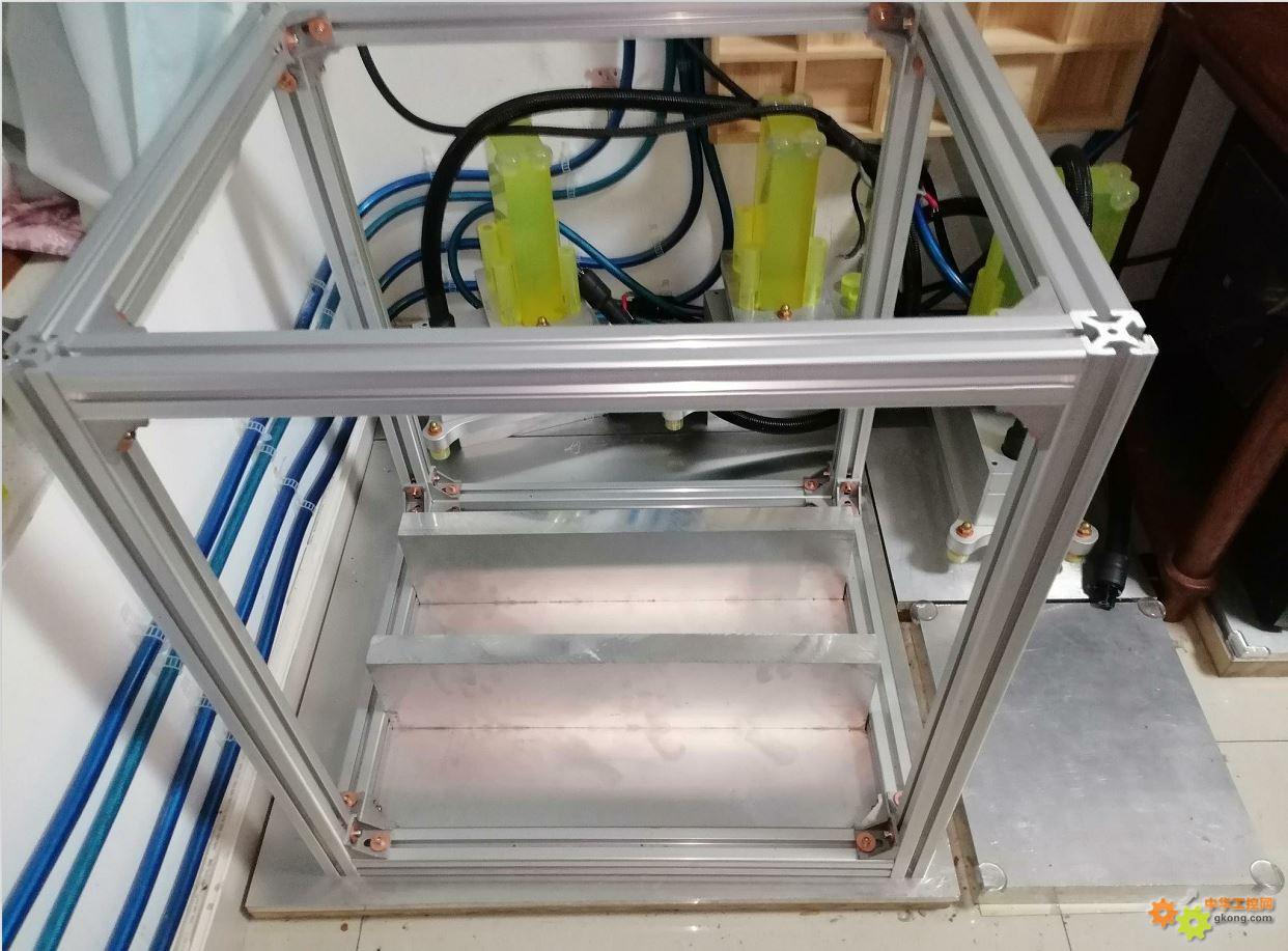

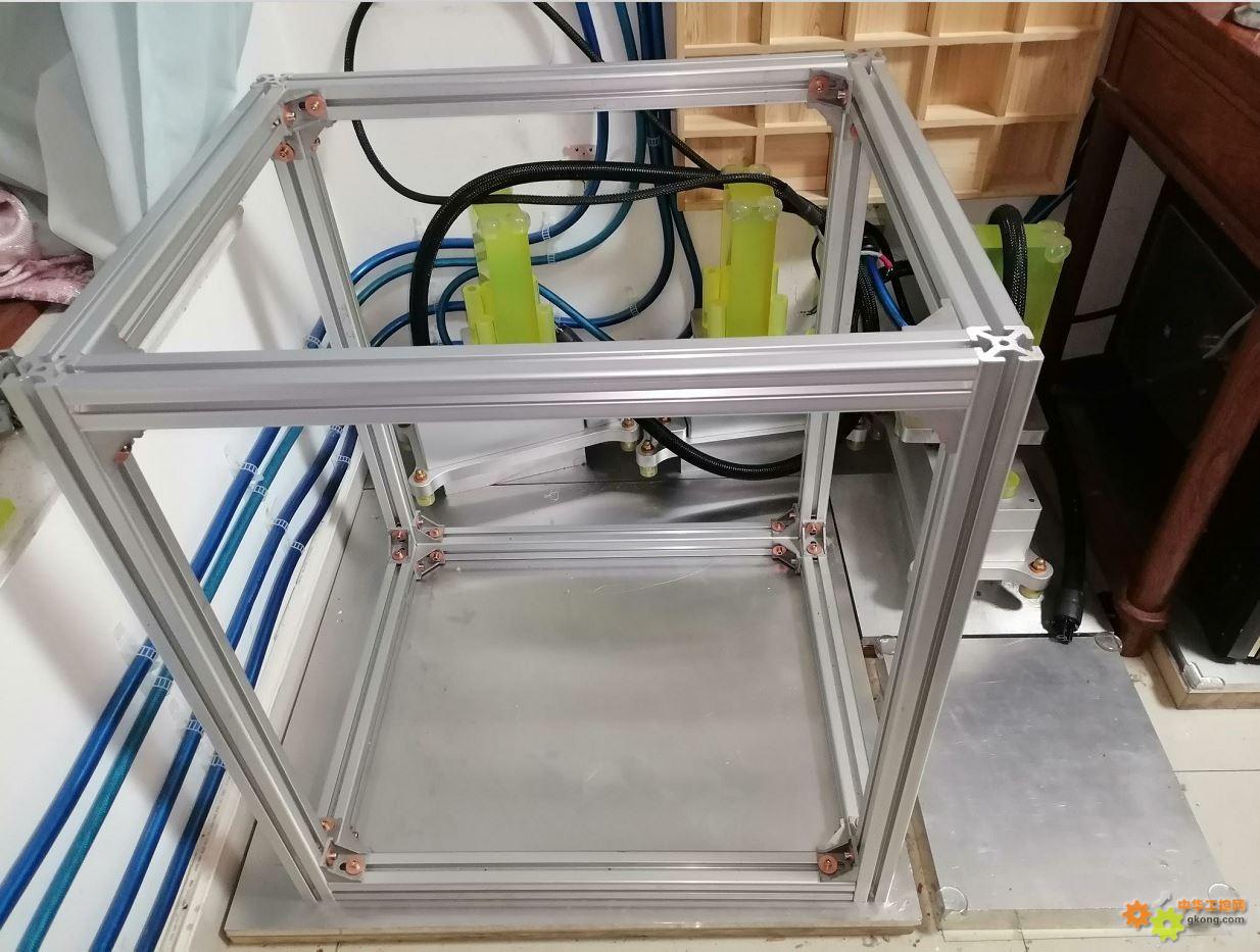

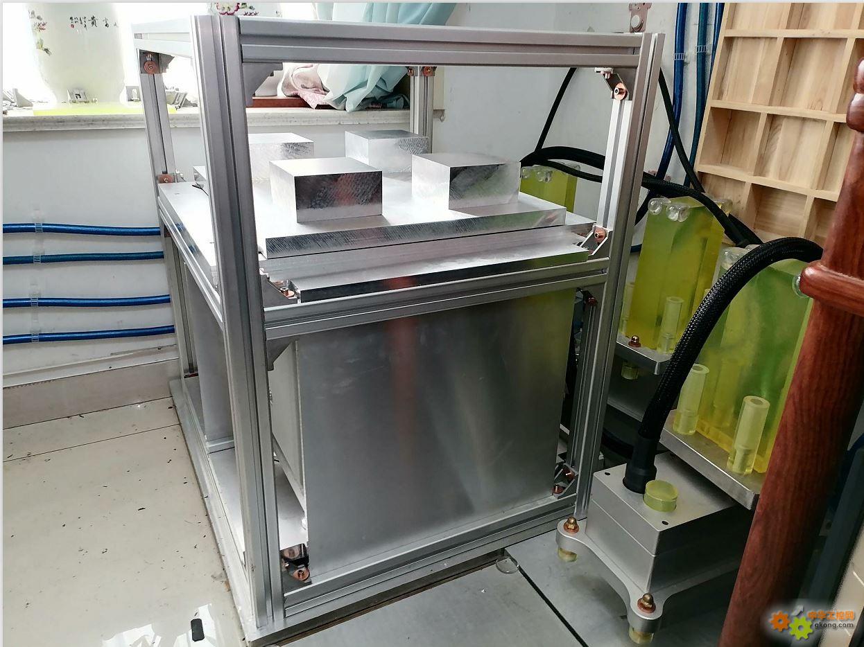

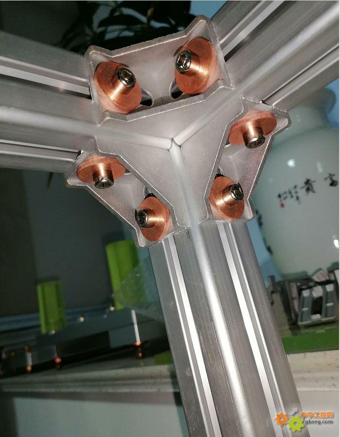

把铝合金型材用螺丝固定 最少数量的铝型材 因为只要有螺丝紧固就会有内应力 因此用最少数量的铝型材组成架子
架子直接放到铝合金块铺地的板上面

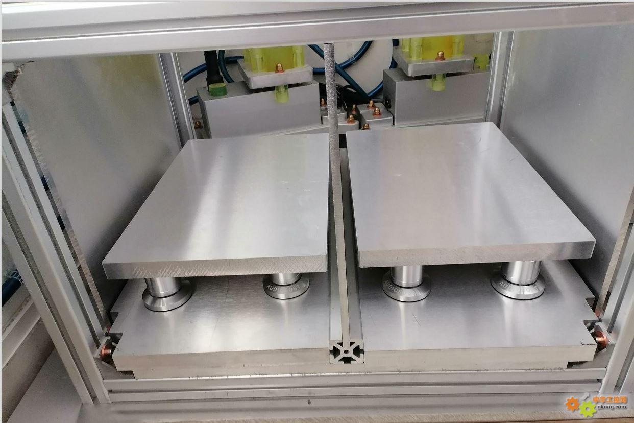

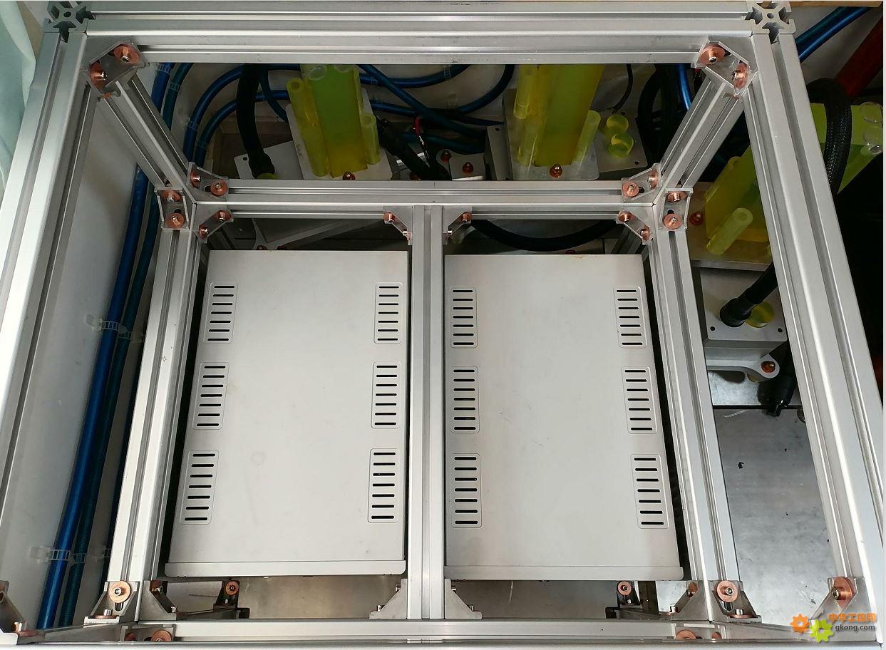

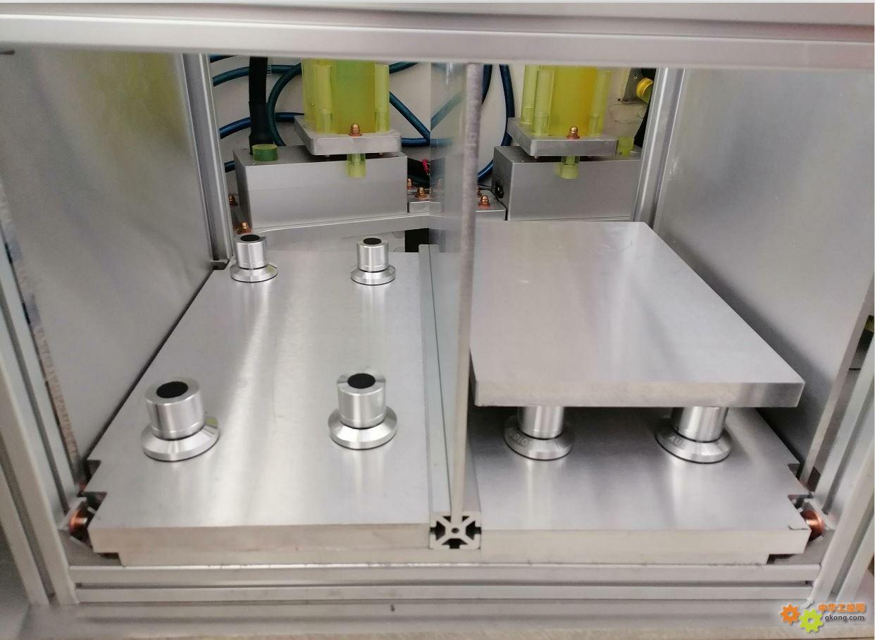

摆放好功放底部的地基铝合金块 直接与地面的铝合金块压合 (功放机的避震脚 刚好在这2块铝合金上面放置)

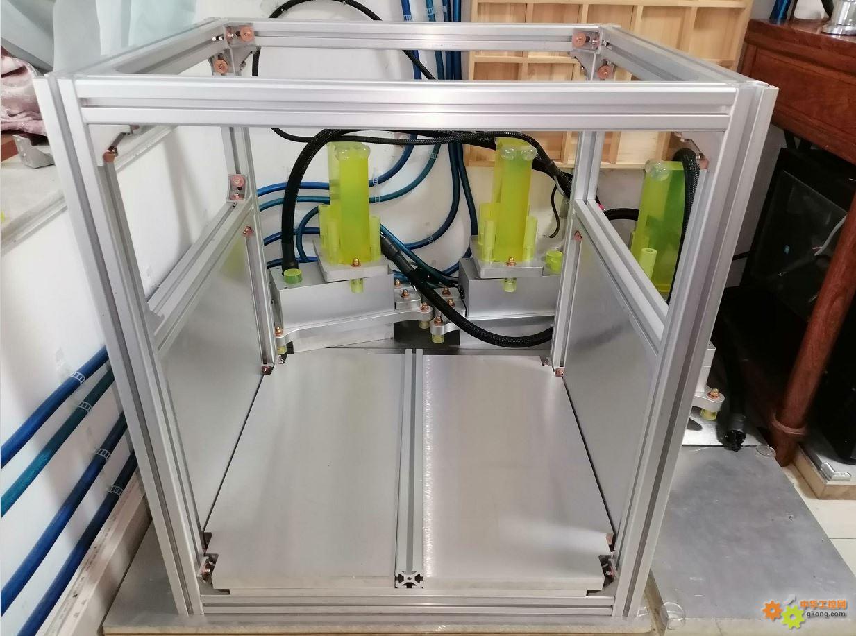

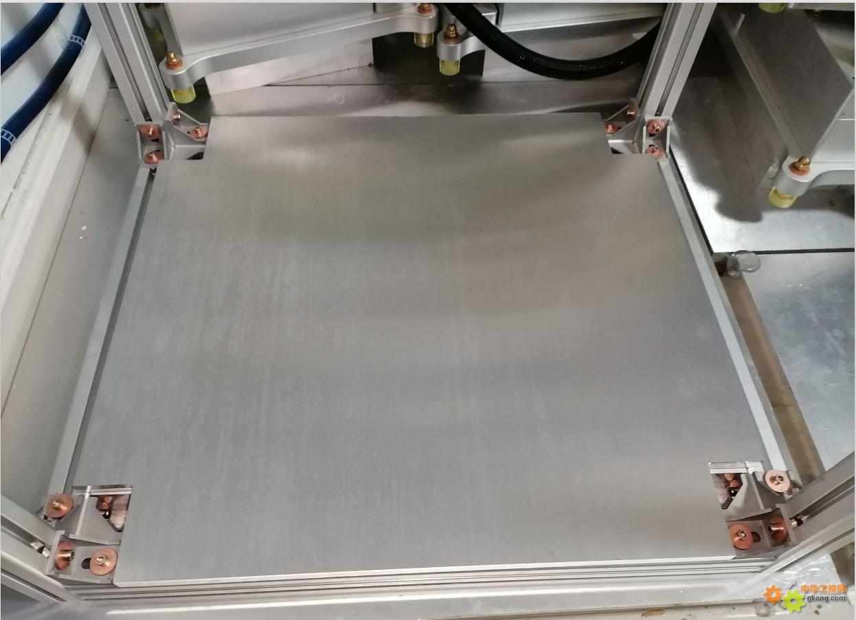

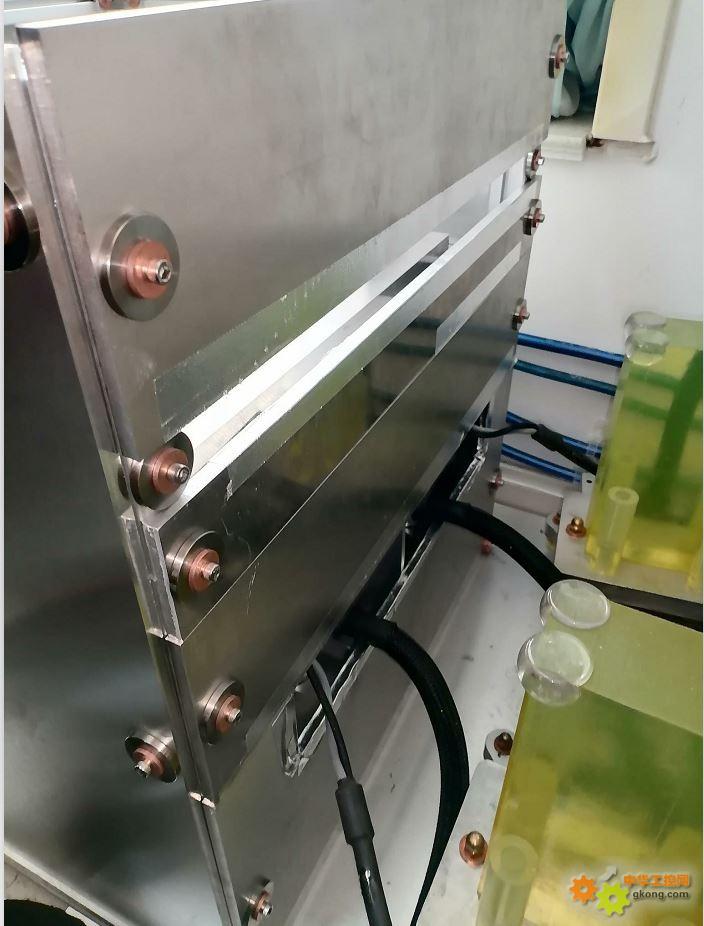

在功放机的铝合金地基块上铺设 整张铝合金板
在铝合金整张板上 开始压合模块散热底座  中间位置是散热片龙骨槽 用一根铝型材刚好够用

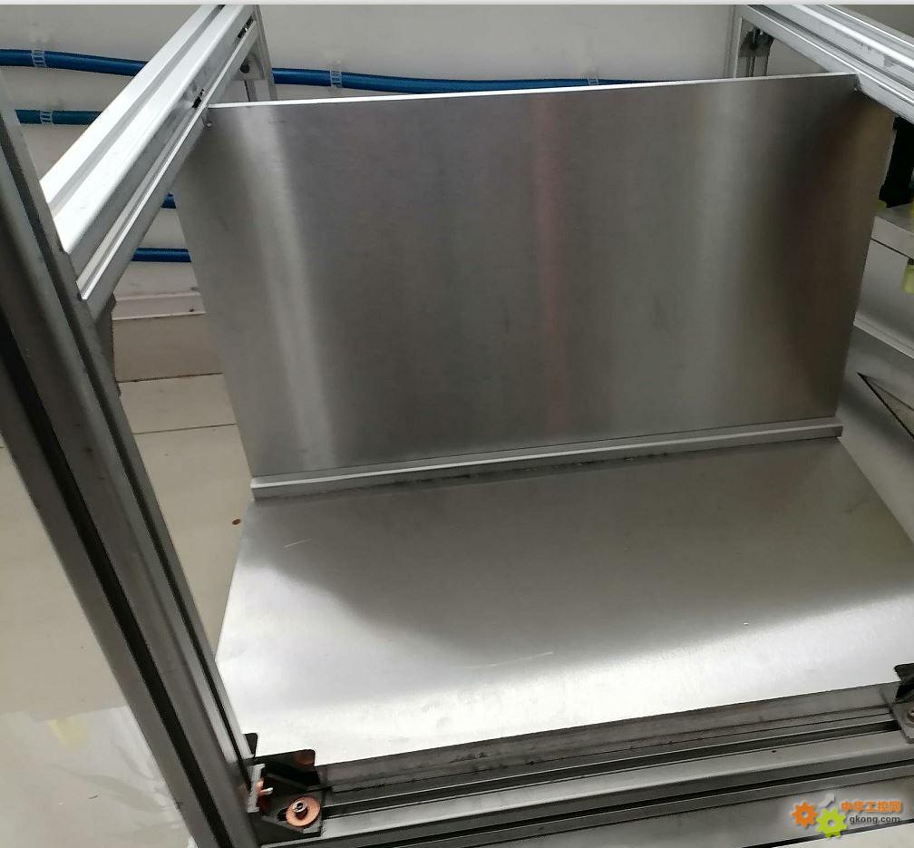

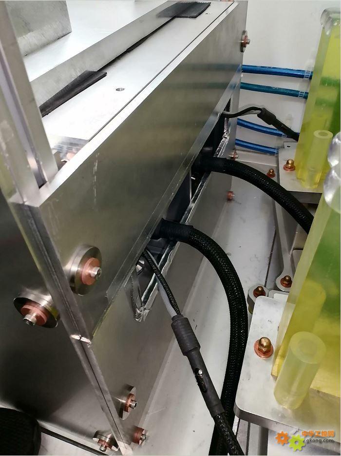

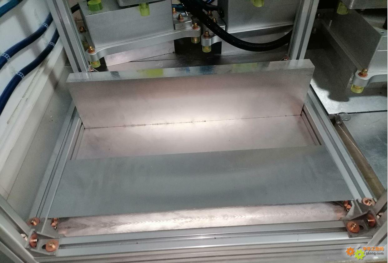

开始安装 功放机两侧的散热片  (同时具有龙骨作用 隔离功放机电磁干扰)形成两个独立完全隔离的摆放功放机的空间
功放机之间的散热片 太厚散热不好  太薄抗电磁干扰效果不好  看了很多电源处理器厂家的外壳厚度 最后选择了一个满意的厚度
[此贴子已经被作者于2025/1/23 20:36:15编辑过]

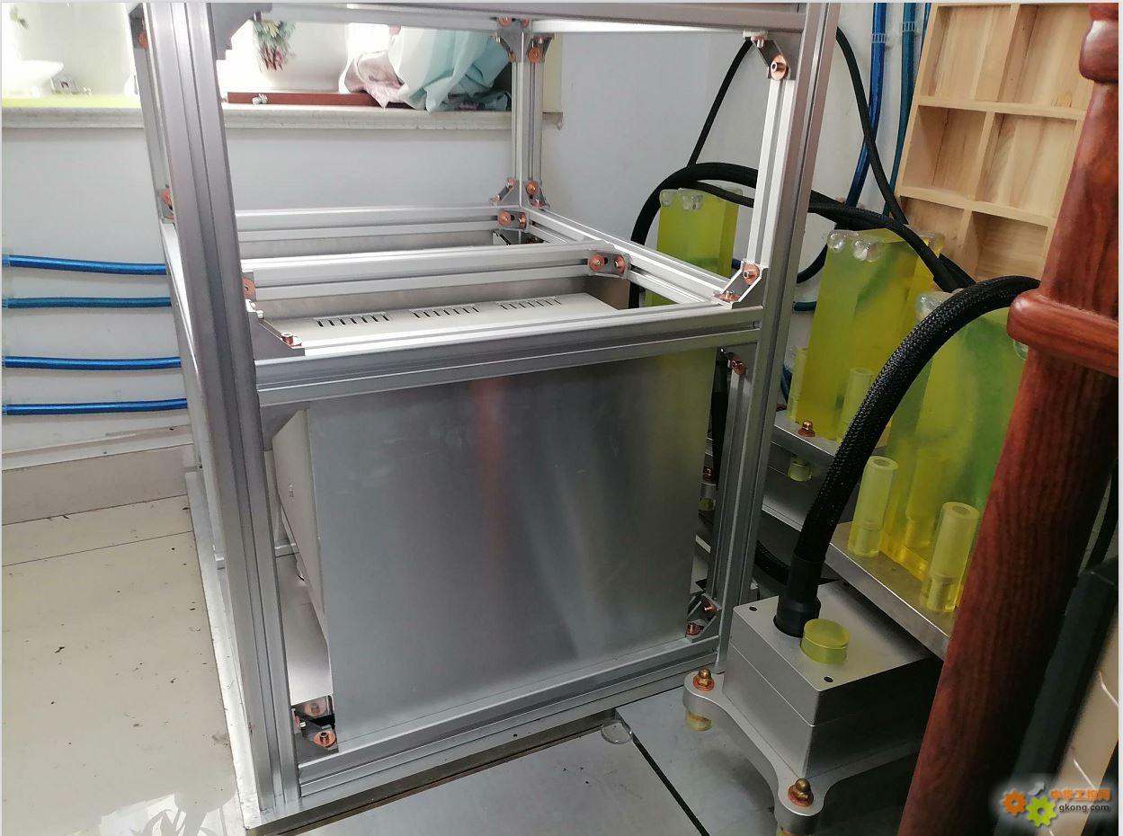

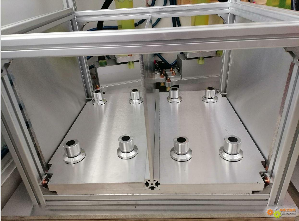

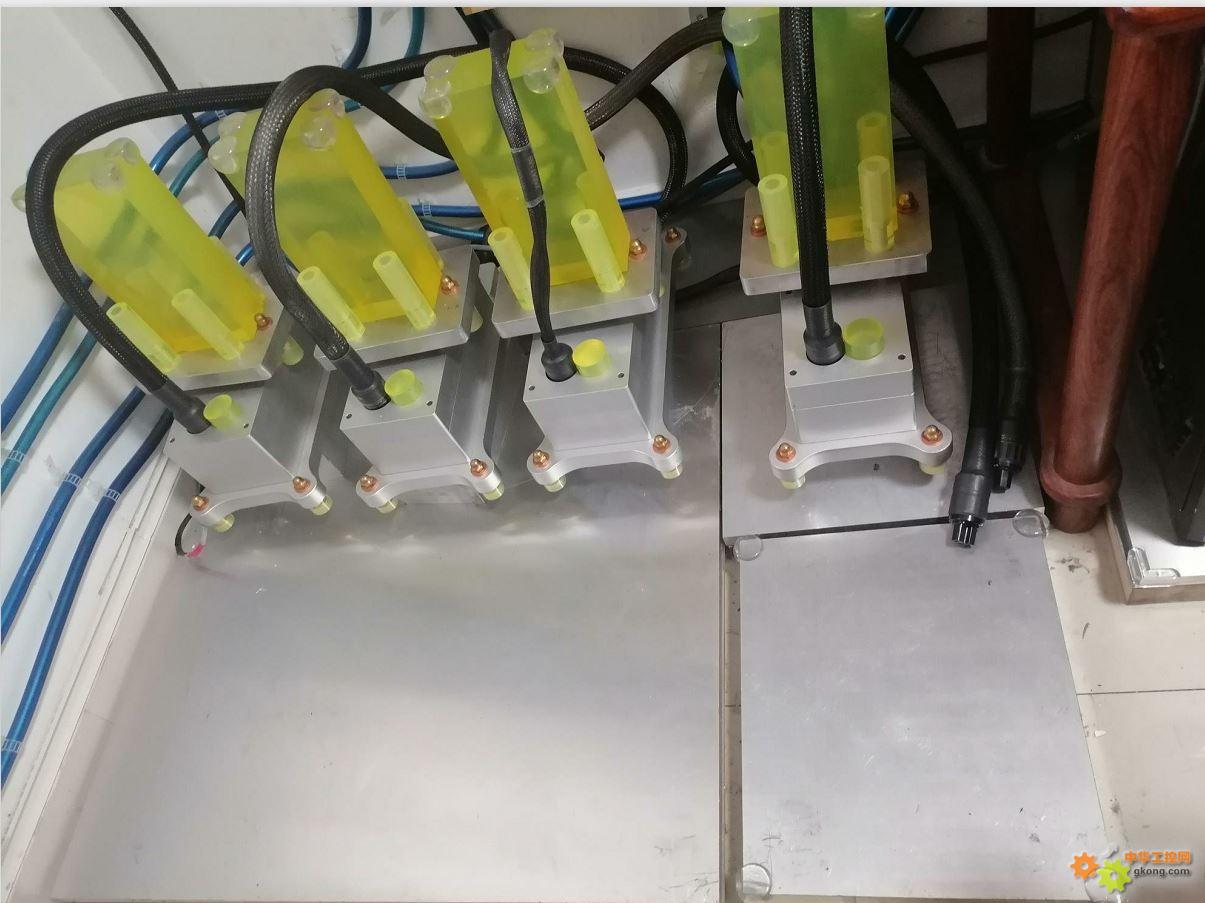

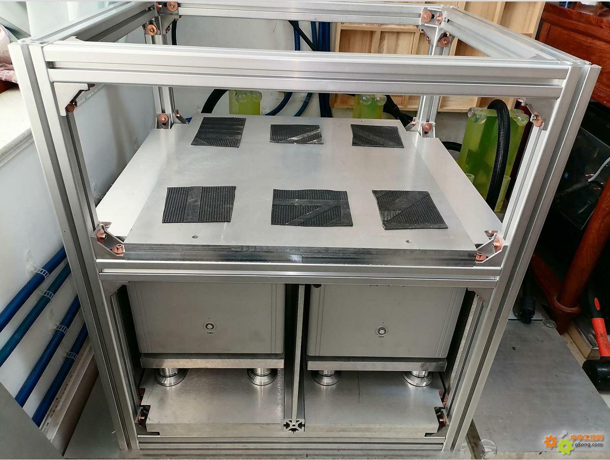

在铝合金块地基上开始摆放避震钉  同时把功放机避震托板放上去
功放机的摆放隔离空间 部分摆放 这样  全部是自然压合 架子只是外壳用于以后的外壳板固定用
功放机的接触都是地面接触 不与架子接触  底座部分安装是这样的
[此贴子已经被作者于2025/1/23 20:37:40编辑过]

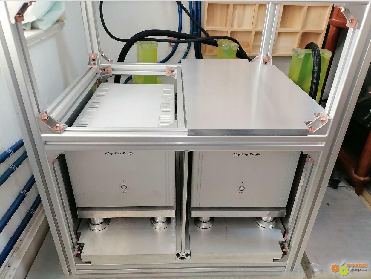

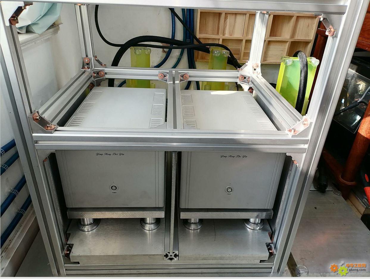

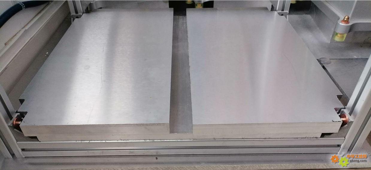

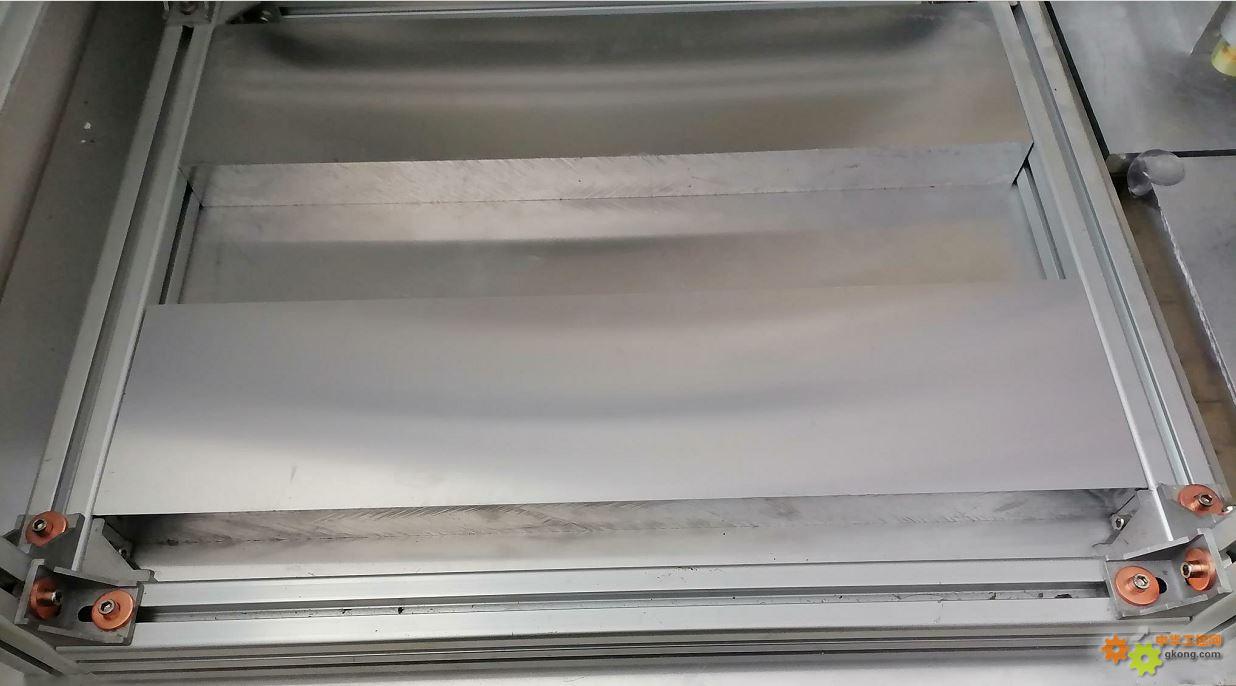

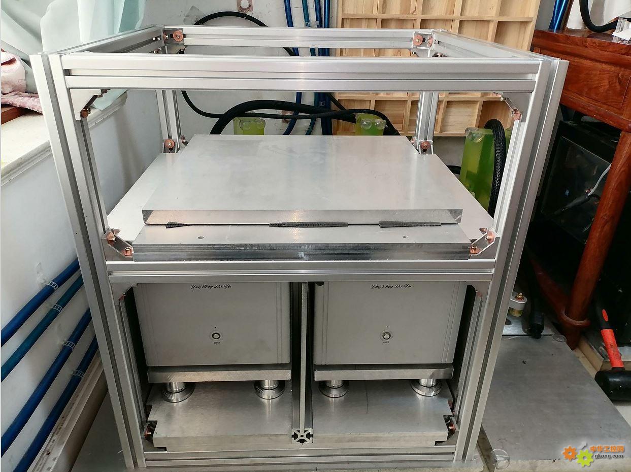

压上功放机顶部散热板
把另外一半也压合上 (中间部位是功放机散热片龙骨 刚好分中压合)

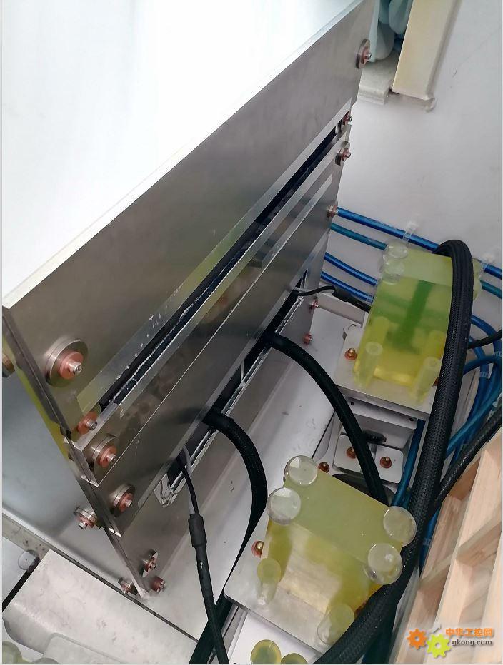

在功放机顶部散热板上    压上 解码器的 避震板    上面铺设 避震垫片  还没有到货  (临时用橡胶垫代替 ,等避震垫收到 后更换上)
制作了4个方形避震钉(还是毛坯状态,春节后进行机械加工 临时放上毛坯块 用于检查安装状态)
这4个避震钉是方形的 我设计好久 参考了很多名牌避震垫的思路 ,由于我测试其他很多品牌的避震钉的硬度与热处理状态,消耗了大量时间,因此延迟了方形避震钉的制作时间 。
目前这4块方形避震钉 还没有进行机械加工,春节后进行机械加工完成!

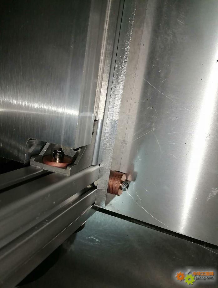

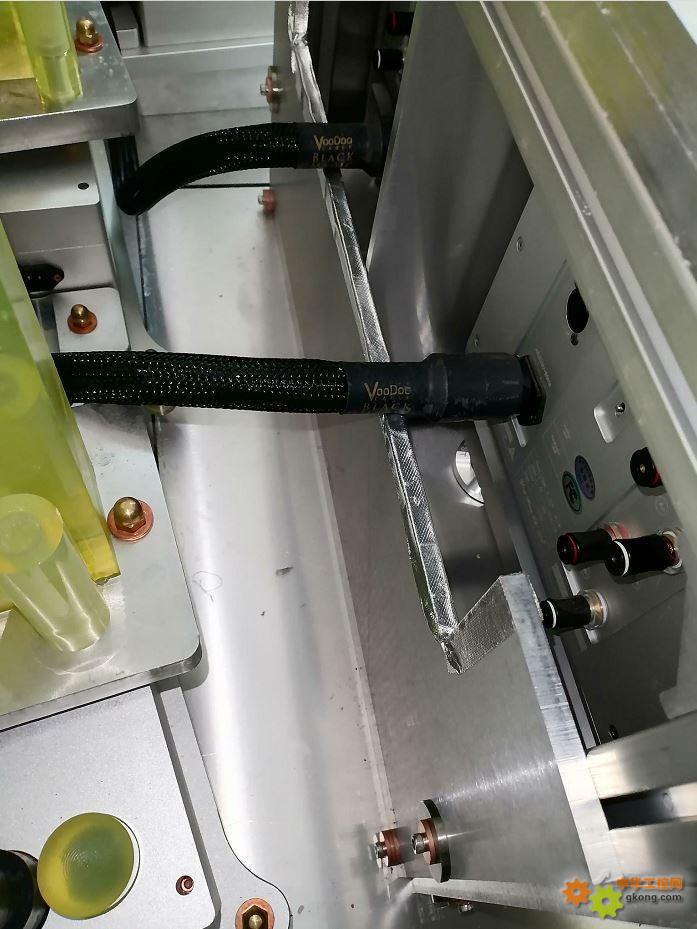

安装机柜后面的 外观挡板,机柜可以接地线 可以采用紫铜垫夹紧 ,(目前机柜没有接地线)

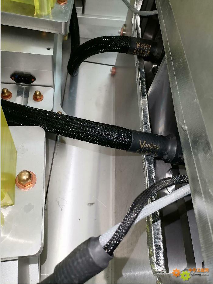

功放机的电源线插入 ,机柜 后面挡板 兼容了电源线支架的功能,可以任意调节高度 保证电源线垂直插入功放机 不下垂。
后面一共2个口 下面是是电源线 喇叭线 插入口    上面是解码器电源线 信号线 插入口  这两个口也有散热功能
由于口都设计在 功放机脚下边  与解码器脚下面  不容易进入灰尘 落在功放机与解码器上(当时3D设计的时 都进行了整体考虑)

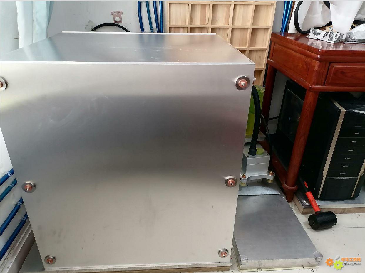

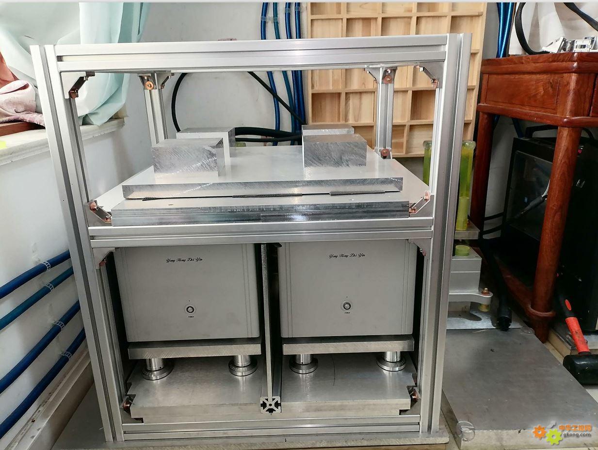

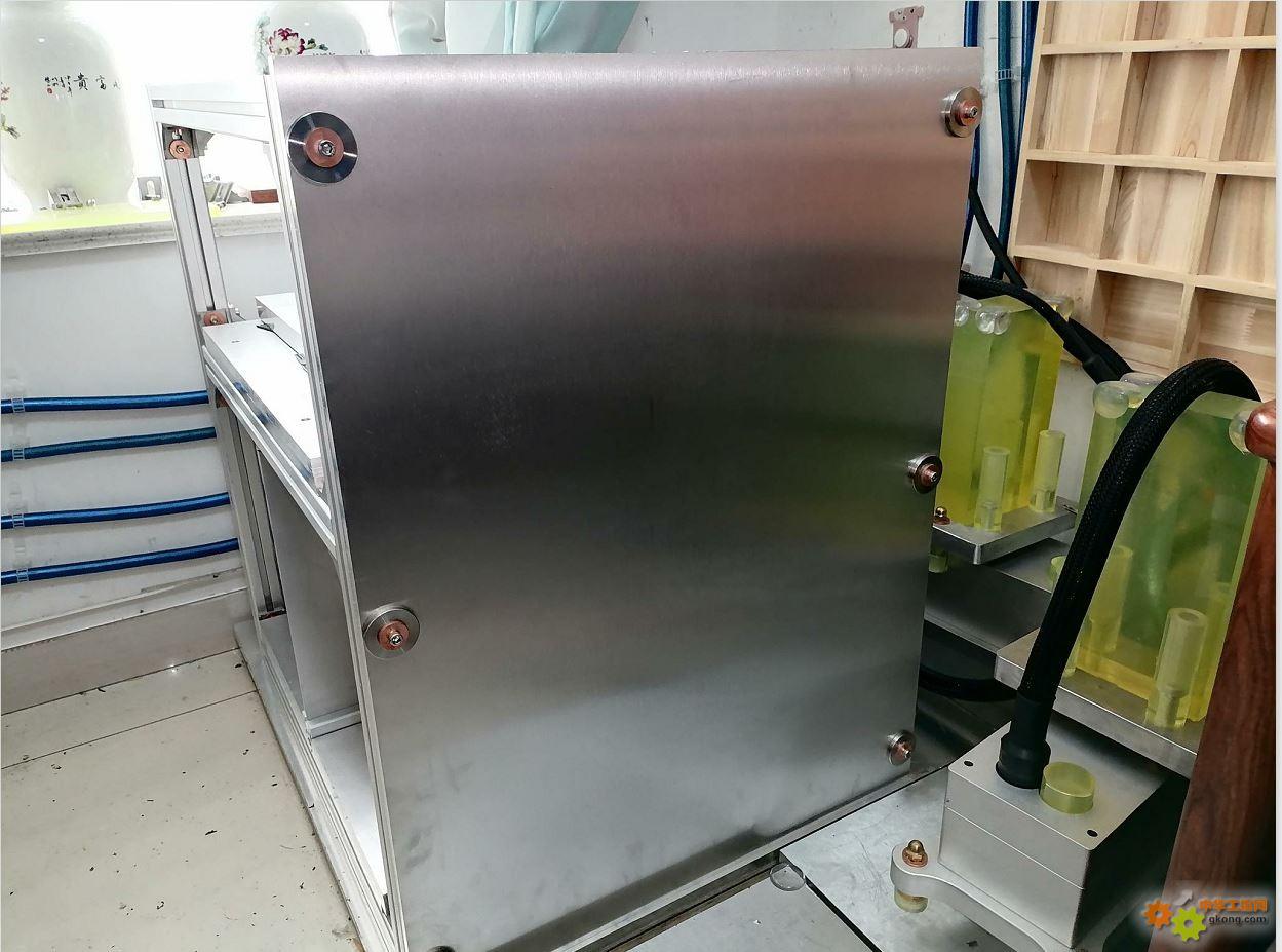

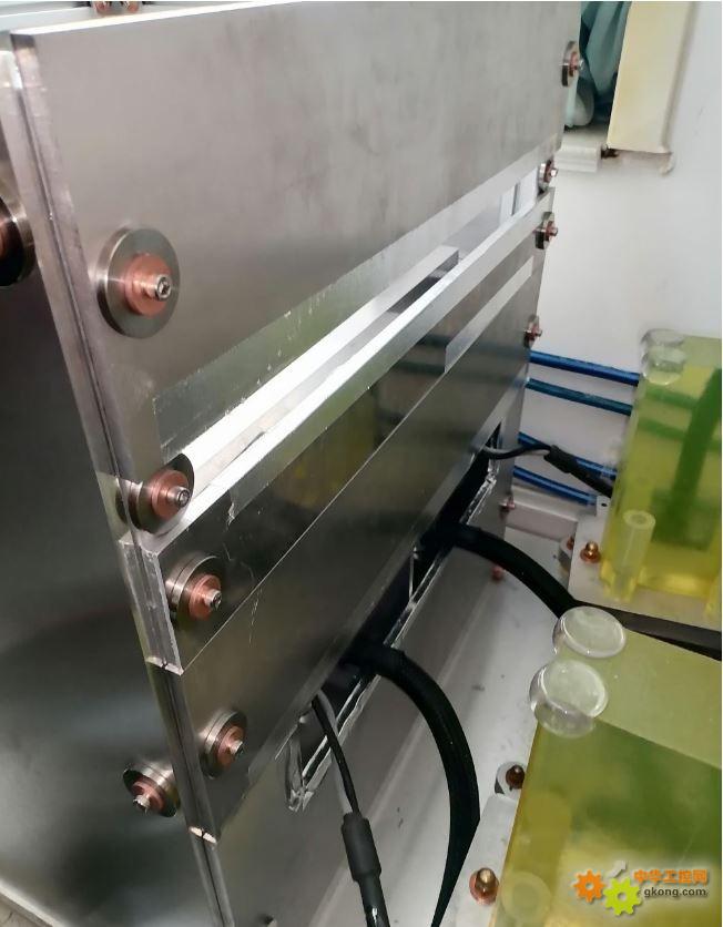

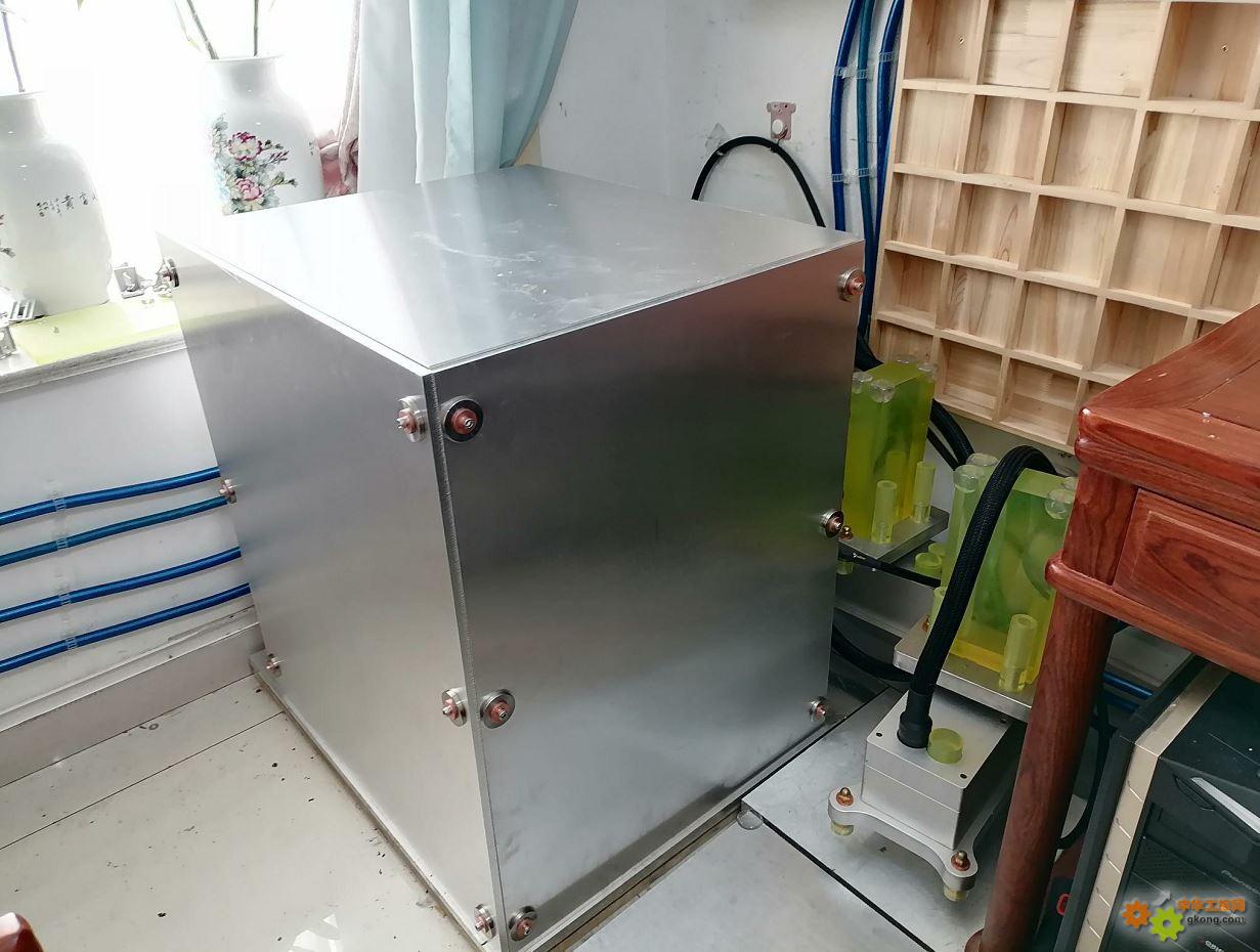

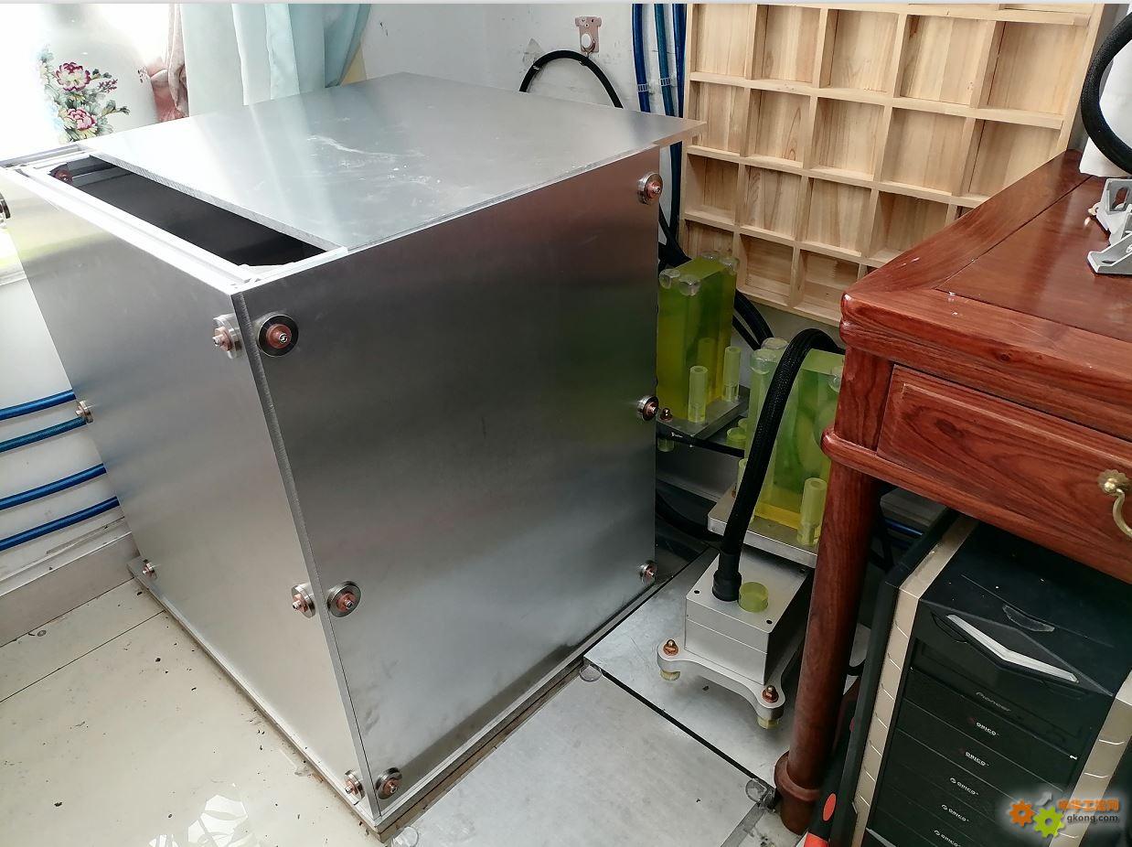

开始安装外部铝合金板,完全是6061铝合金   12毫米厚的4张完整铝合金板   固定到铝合金支架上
这个实际上就是被动散热机柜 ,散热效果非常好,特别是夏天,功放机热量高,需要及时散热,使用这个机柜可以作到  避震  散热  抗电磁干扰
机柜的整体外观尺寸是:  (长)680毫米  X(宽)580毫米 X (高)750毫米

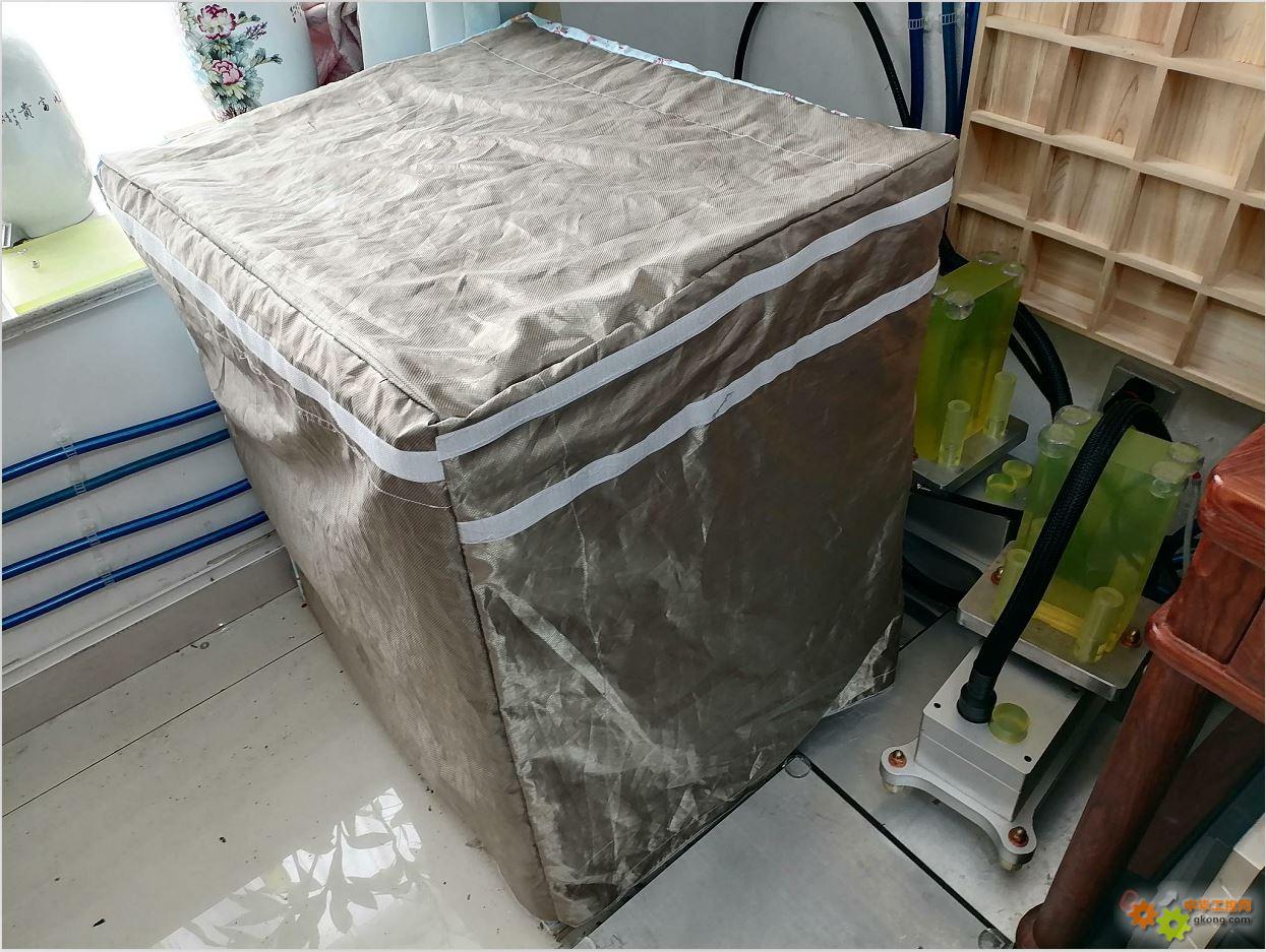

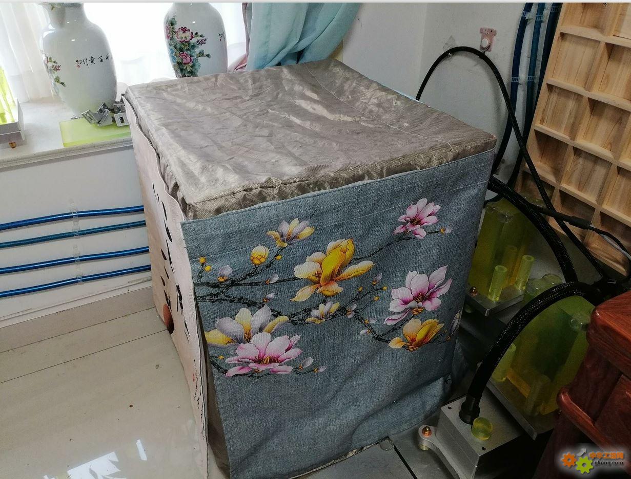

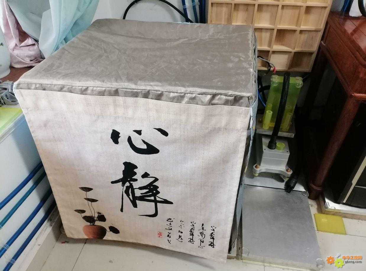

套上防辐射布罩
给机柜作了一个布罩   铝合金的外壳板对声音有影响  (虽然机柜还没有正式组装) 先把机柜用的布罩做一下。
机柜布罩 里面采用的是防辐射布料!  手机放这种布料里面没有信号!  这种防辐射布料 要求不能洗 !
因此采用魔术贴的方式, 外面粘上可以洗的布料, 里面是防辐射布料。如果布料脏了 把外面粘贴的可以机洗的布料拿下来洗即可。
