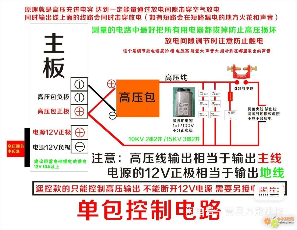

这个 电容交流耐压2100v,直流耐压多少伏?
谢谢

难道是21100v?但没标注Dc啊.最近在研究制作线路高压检测仪

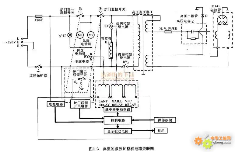

发表于:2025/1/20 20:06:13
应该是交流的峰值=DC的值
参考微波炉图纸,有个二极管,你就当成的DC2100V吧

发表于:2025/1/22 23:08:44
bnnyygy
在
2025/1/20 20:06:13
应该是交流的峰值=DC的值
[此贴子已经被作者于2025/1/20 20:07:56编辑过]
感谢
我也觉的DC2100v,但是如图为啥3个串联能够耐压10KV-15KV。
