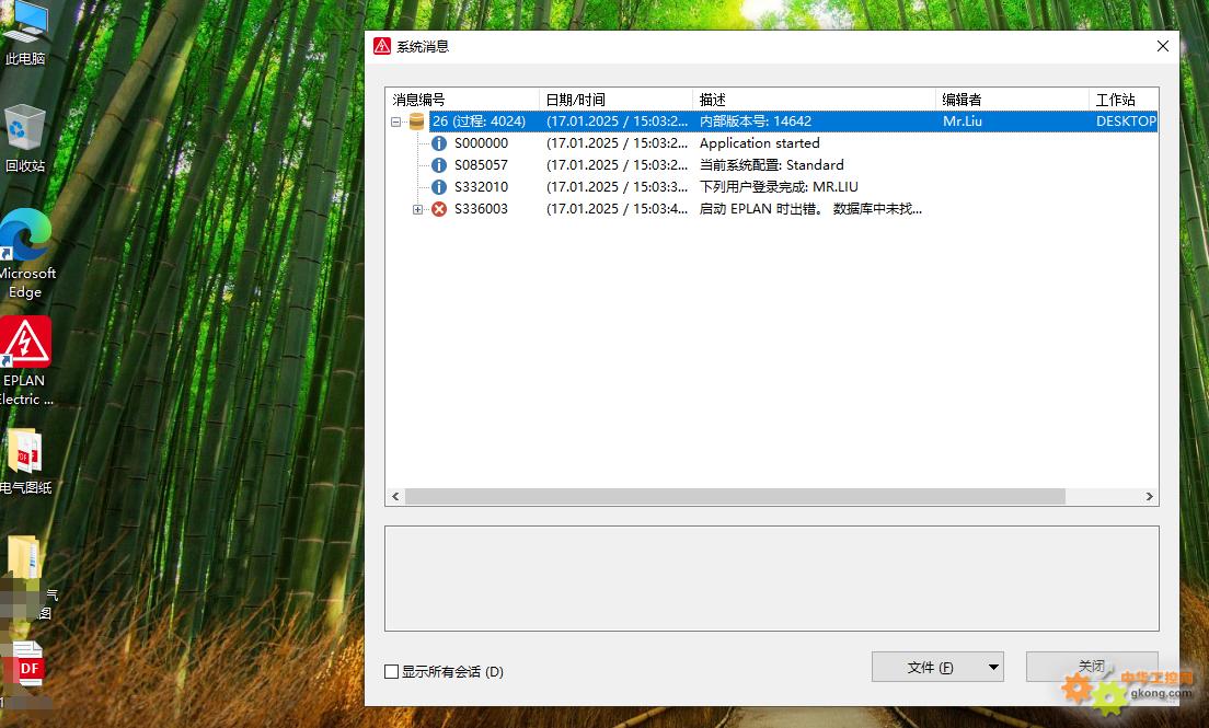

发表于:2025/1/17 15:13:11
今天用虚拟机打开eplan,崩了表情

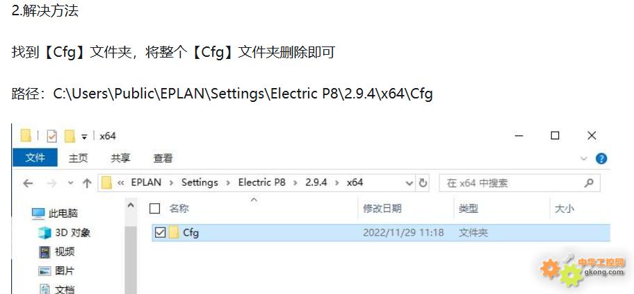

发表于:2025/1/17 15:17:52
解决了表情
