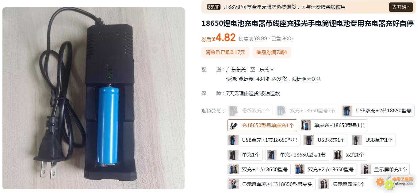

回复 #4楼 YS-W
那还不如这样一步到位

回复 #5楼 YXBK
就是就是,我这个片纯粹是让大家知道用手机充电器还需要加个片片
