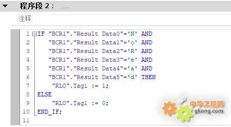

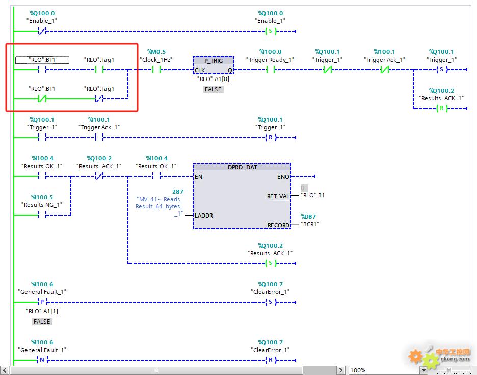

关于海康扫码枪与西门子PLC的应用,参考程序如下两图,共两个程序段。
其中,RLO.BT1是用来触发扫码的。托盘到位后,该信号有效。扫码完成后,系统获得扫码数据,然后把托盘运走。
留个印记,不喜勿喷。

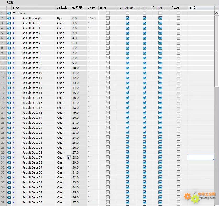

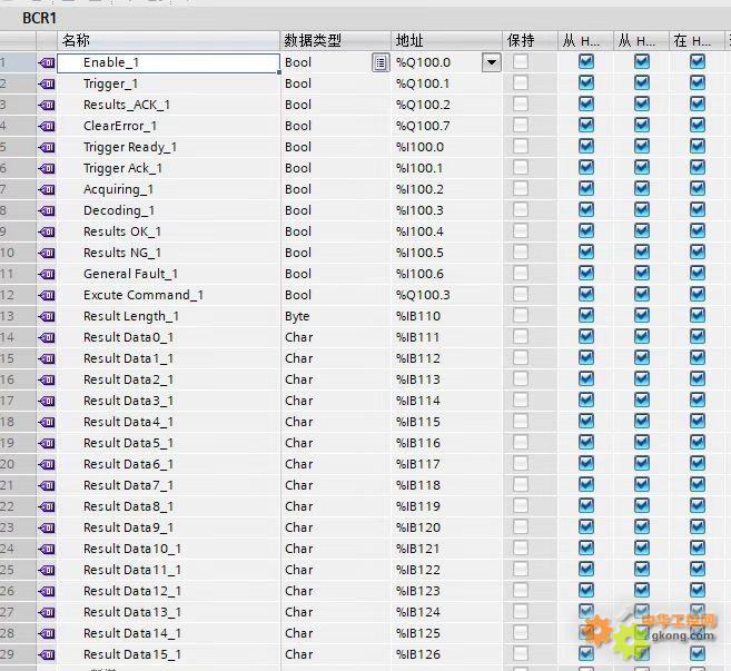

发表于:2025/1/16 10:42:48
用到的信号定义,如上图。
用到的DB块的定义,如上图。
记录完毕。
