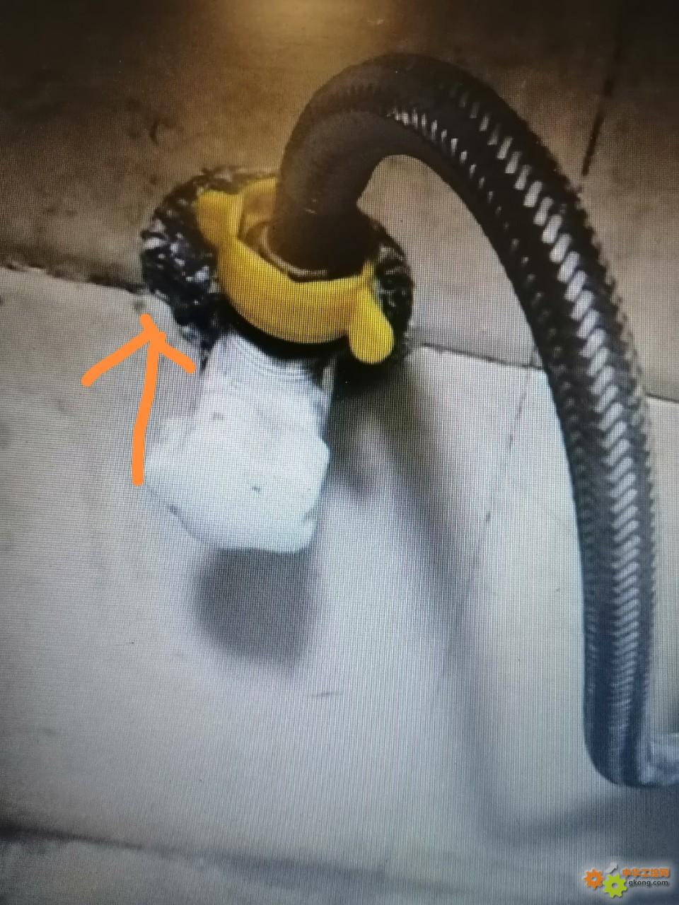

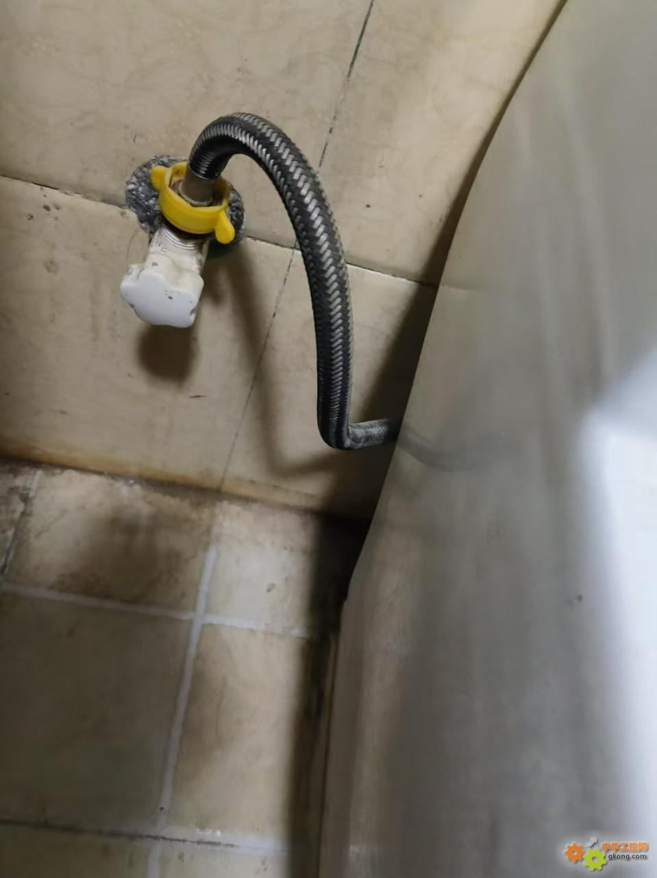

马桶靠墙太近,怎么拆连接的软管。有没有啥神器?

当初都能装上去,现在没办法拆下来么?

当时肯定先拧紧。然后安装马桶并打胶的。所以现在打胶了

如果连一只手也伸不进去,真没有太好的办法,只有用壁纸刀割开马桶四周密封胶,换好水管重新安装马桶了,这种软管寿命不长,我家的都改造成紫铜管了。

拆了胶,把马桶拆出来换了管再装上 估计你的地漏位置留的不怎么够,只能这么操作,下次管子就买好点的

如果手拧不动,只能先移动马桶了。

能不能从水箱这边想办法

拆掉胶水挪吧!

试一下这个塑料扳手往上能否脱离软管螺母,如果能分离,问题不复杂,动一下脑筋急转弯就OK了
