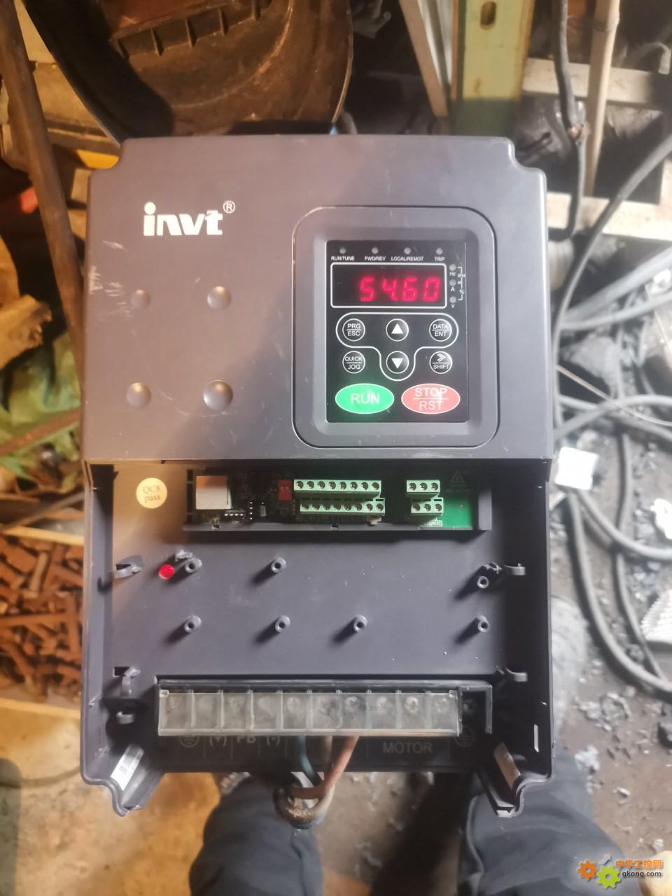

英威腾chf100 不知道怎么了 除了jog键可以切换看参数 其它按键都没有反应 也开不了机

还有没有同型号的,换个键盘试试

不一定是键盘的问题

这种现象,如果是在使用中出现的问题,有以下可能:1是操作面板按键故障,你换一个该型号的面板试试。2是参数被人误操作锁定,如果实在进不去,你可以咨询英威腾厂家,他们会教你如何操作的。

是按键坏了

换个按键排线好了

刚才换了个按键排线好了

一般来说,面板不行先用排除法进行排除一下看看再说

我还以为按键锁了。不过按键锁定了,面板会提示lock

可能是按键内部磷性铜片氧化按键不起作用,也有可能设置问题或坏了,最好方法是找一个同型号代换试试。
