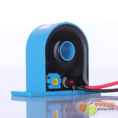

以下是引用woshigoutou在2025/1/8 17:43:47的发言:
我们这用着呢。风机整定电流只能大概,调整范围太宽。
能起到保护作用吗

以下是引用877476825在2025/1/8 19:07:39的发言:
能起到保护作用吗
[此贴子已经被作者于2025/1/8 19:08:01编辑过]
能起到。电流高会停机。

主要工作是那个互感器

和这个LC25一样原理,大于设定值则触点动作

这种保护器一般至少具备缺相,过流过载保护功能。

以下是引用pdthtzb在2025/1/10 7:59:38的发言:
是有这些功能的,但是否可靠则要看里面的电路设计是否合理。
当年我使用这类装置的时候确实具有一定的保护作用,但在其他方面就有不够合理的现象(可能是分立元件构成的原因吧),后续就没有再继续推广到其他的设备上,觉得不方便(多个香炉就多只鬼)。

以下是引用shpw在2025/1/9 22:14:23的发言:
附件:
[本地下载]
你这个不能替代楼主说的产品
快乐 幸福 自由 比什么都重要

以下是引用老兔子在2025/1/10 20:45:39的发言:
[此贴子已经被作者于2025/1/10 20:47:46编辑过]
是不是后来没有按说明书使用?
30年前处理过同事卖给机床厂几批的同型号产品,出现部分不能正常工作
跑去看,比较,发现配线不一致,能正常工作的穿两扎线,不能正常的或1扎或3-4扎,结合说明书,指出互感器正确穿线扎数
再者它为电机保护而生,用在其他个别地方可能也能用

回复 #17楼 知道一点
这种电动机保护器是通过检测电流互感器的电流来判断三相电流的大小、是否平衡(缺箱)来确认是过流(过载)还是短路,以及是否有断线(缺相)的,通过电子电路设定超过某一值就可以认为是某种故障,从而驱动保护装置动作切断控制电路。
那个年代使用的是分立元件,而且元件的参数不一致,容易造成误判或者拒动作,特别是有些电路设计不合理,理论上看起来是没问题的,但实际上由于元件的参数不一致,其结果达不到理想的状态。

实际上这个保护器还是不错的,缺点就是调试麻烦点
