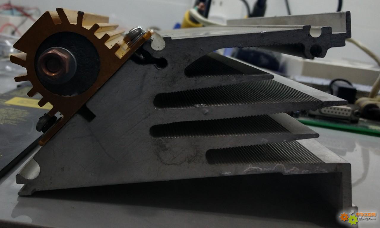

1、查不到伺服器手册;
2、查不到IGBT型号(因此也不知道输出电流);
3、伺服电机是无刷三相交流伺服电机;
4、电机铭牌没有电压、功率参数;
制动电阻是一个装在IGBT铝散热器上的U型电热管,现在,制动电阻内部电阻丝烧断了,准确知道阻值是40欧姆,但不知道功率。只有知道伺服器功率,才能估算制动电阻功率。
问:用多大功率的电阻合适?

原来U型制动电阻内置,而且,也不好估算功率,所以,也内置了2个20欧姆200W(串联)“黄金壳”电阻,安装到IGBT散热器上,结果,尺寸超了,外壳合不上了!作罢!
研究了一下伺服器的制动电阻接线,和外部制动电阻接线端子是相互连接的,干脆,用外接制动电阻代替内置制动电阻吧!
有买了一个40Ω/800W的专用铝壳制动电阻,外接!
