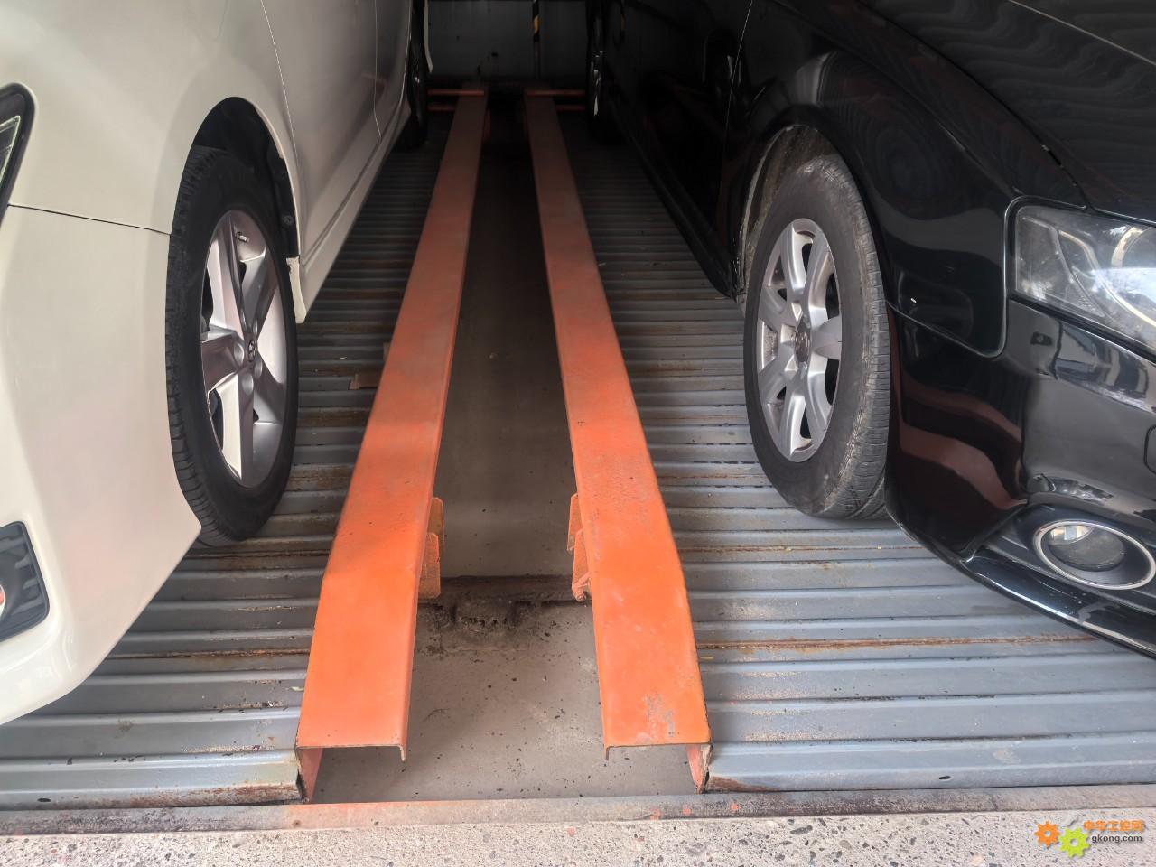

正常
应为停车不规范,整个车库不能运行

发表于:2024/12/30 14:38:46
看不出啥问题

发表于:2024/12/30 15:10:41
只要不擦轮子胎壁我感觉就没问题

发表于:2024/12/30 16:36:52
两个顶一起了。

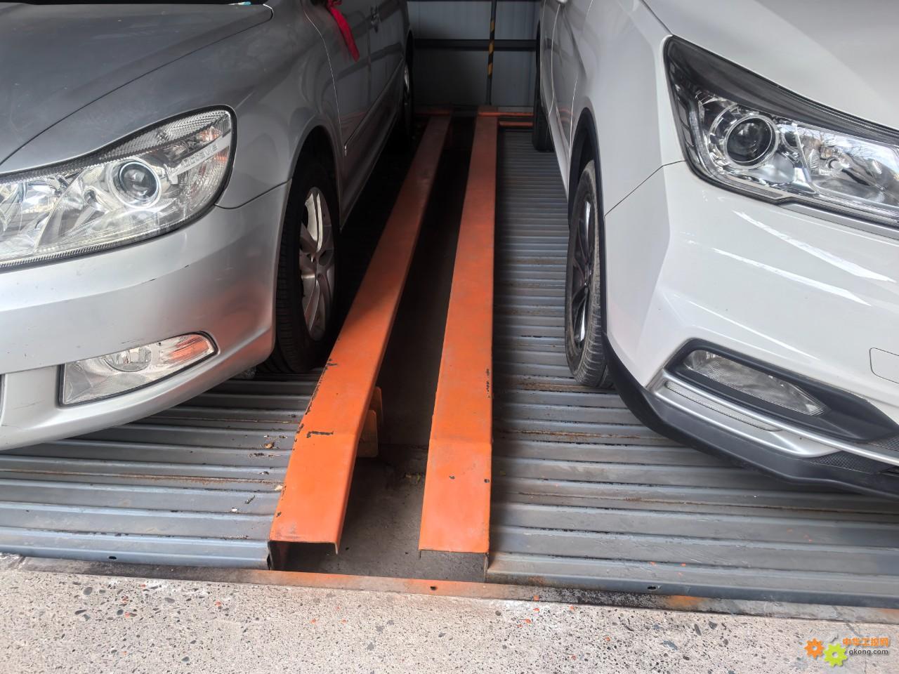

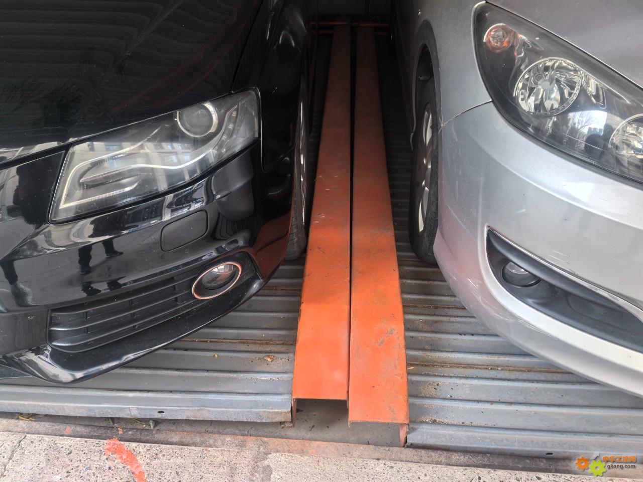

发表于:2024/12/30 18:23:35
hnhyczj
在
2024/12/30 14:38:46
看不出啥问题
是不是该戴镜子了
请比较三个图

发表于:2024/12/30 18:40:18
bnnyygy
在
2024/12/30 15:10:41
只要不擦轮子胎壁我感觉就没问题
黑车是停上托板了,但它上去时左前轮硬上去的,将托板撞歪了
有车需要出库,它的托板因为倾斜,稍移动一下,卡住了,跳闸
因有移动位到位,造成整个车库停摆
后来,叫司机移走车,手动移开临近车位,人工板正托板,恢复车库正常运转。

发表于:2024/12/30 21:26:26
第二张图黑车把托板挤移位了。

发表于:2024/12/31 7:55:47
知道一点
在
2024/12/30 18:40:18
bnnyygy
在
2024/12/30 15:10:41
只要不擦轮子胎壁我感觉就没问题
因有移动位到位,造成整个车库停摆
哦哦,这种机械车位我们小区都拆了,只留下了一层使用,
当时楼盘车位不够弄的,重来没用过一次,

发表于:2024/12/31 10:18:17
立体车库比一般的车位都更窄,很不好停,不过这种车位一般附近都会有管理人员

发表于:2024/12/31 10:47:49
二车中间间隔不对了,轮胎憋的…
