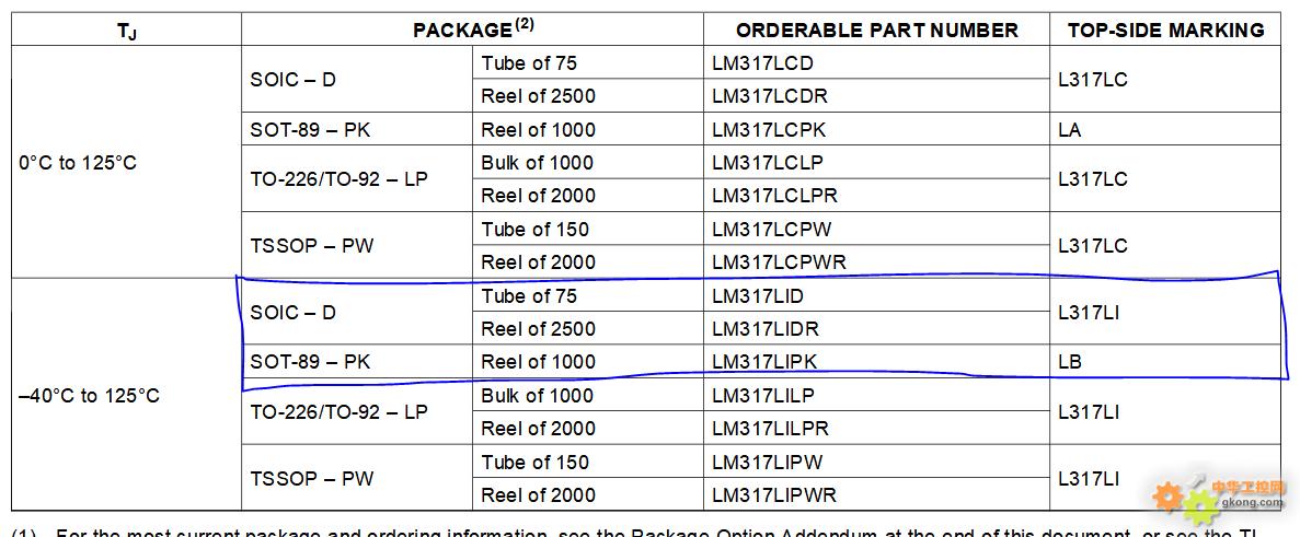

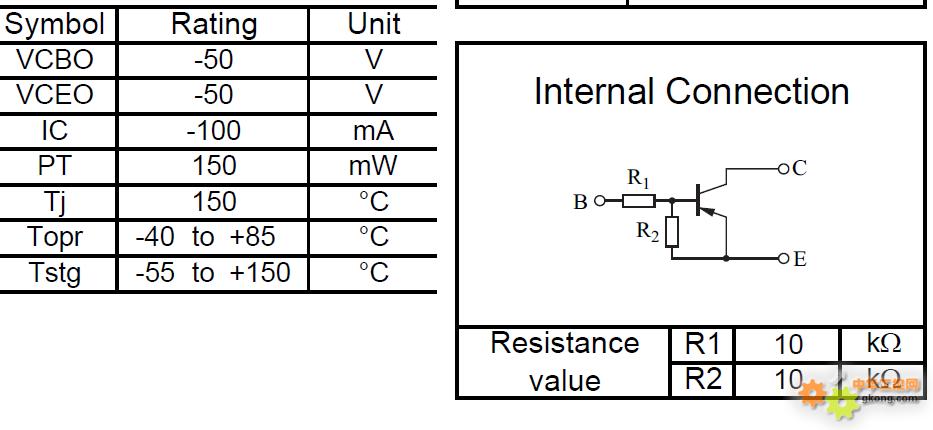

请教各位大师这是松下伺服驱动器的电路板,该三极管上面印有LB,在网上却查到该型号的三极管?有哪位大师知道这是什么三极管请告知,谢谢!

回复 #1楼 328240984
这图片当时在上传时网络不好没传送成功。非常感谢

发表于:2024/12/14 19:22:12
