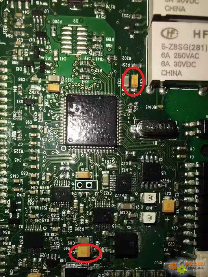

先确认主板是否一致,ACS550机器上的主板与510的主板是不通用的,其次是每块主板都是有功率的,主板功率与驱动板功率是否一致?如果都没问题那可能是驱动的事了。

请师傅告诉一下怎么屏蔽故障吗,现在开机显示FAULT16,接地故障,

直流供电的电压是不是太低了?看一下01组参数里直流电压值是多少?一般要450V以上才能启动。

回复 #1楼 1803381724
板上红圈的电容量到是短路的,基本CPU坏了,面板就会出没有响应的故障

手上修了两块这种问题都是CPU短路了,只能换板

修这么多,这个炸模块有7成机率连带控制板烧的,很无语啊
