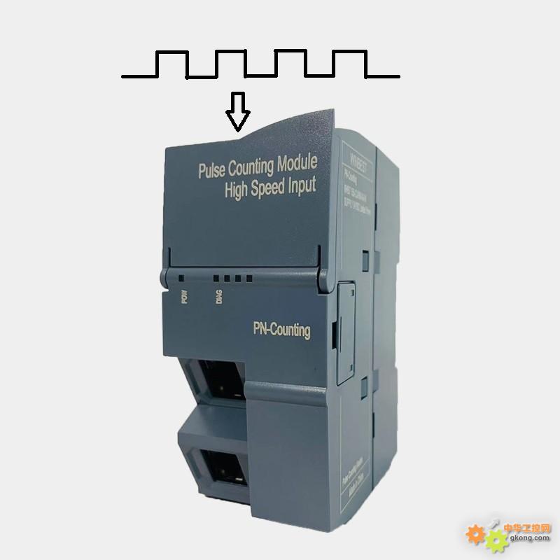

高速脉冲计数模块支持标准 Profinet、ModbusTCP、S7-300TCP通讯协议。
1、主要功能:对高速脉冲信号进行计数,然后通过Profinet传送到S7-1500/300PN/1200/200SMART上,作为Profinet IO使用, GSD 文件使用西门子 ET200SP 官方文件;
2、附加功能:也支持ModbusTCP和S7-300TCP协议,上位机可直接使用ModbusTCP和S7-300TCP协议读取其计数数据,该功能不支持与Profinet IO功能同时使用。
3、该高速脉冲计数模块具有两个网口,对于调试或者使用Profinet IO方式非常方便,以便用户使用。
4、该高速脉冲计数模块支持NPN或PNP接线方式,供用户使用。

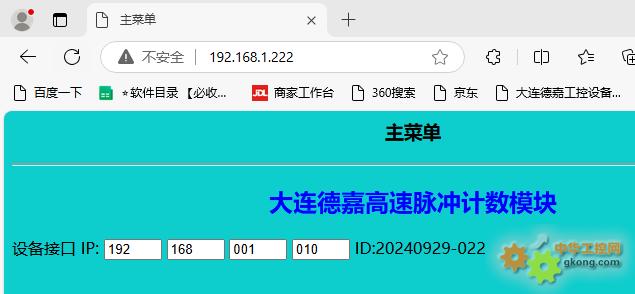

高速脉冲计数模块可以登录网页进行查看,具体操作方法:电脑IP 地址设置成 192.168.1.xxx  (如 192.168. 1.100) ,浏览器地址栏里输入 192. 168.1.222  (回车),这里不支持更改IP,如需更改IP可通过STEP 7-MicroWIN SMART查找CPU功能来修改IP。

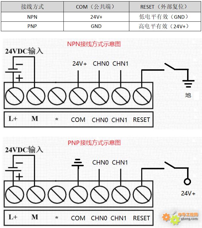

接线图如下:
高速脉冲计数模块采用标准工业 24V 直流电压供电,
接线端子说明:COM:公共端;CHN0:通道0;CHN1:通道1;RESET:外部复位
