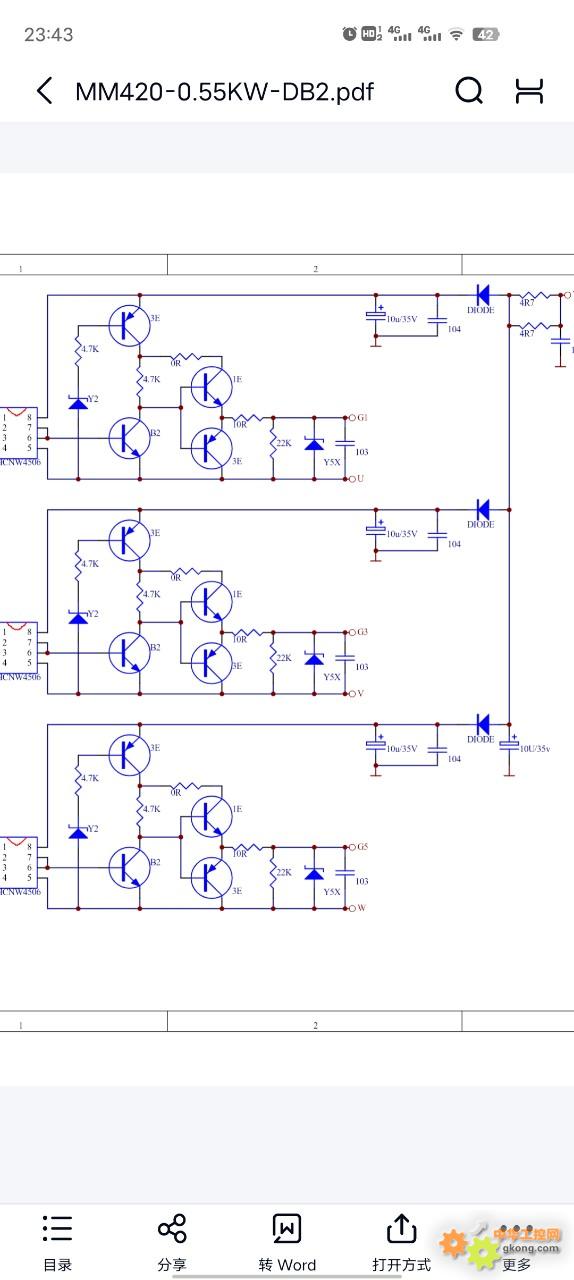

上三路光耦这里应该有一个负压吧,5角都接到输出端了,那他的负压是怎么产生的?

发表于:2024/9/3 23:51:42
没有负压吗?那么他Y2,B2,1E,3E的回路在哪?

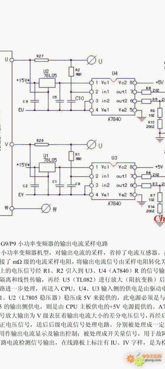

还有这个电路,7805接地端接输出EU不会烧?回路在哪!

发表于:2024/9/4 11:11:34
小功率用个自举就可以了,要什么负压。
