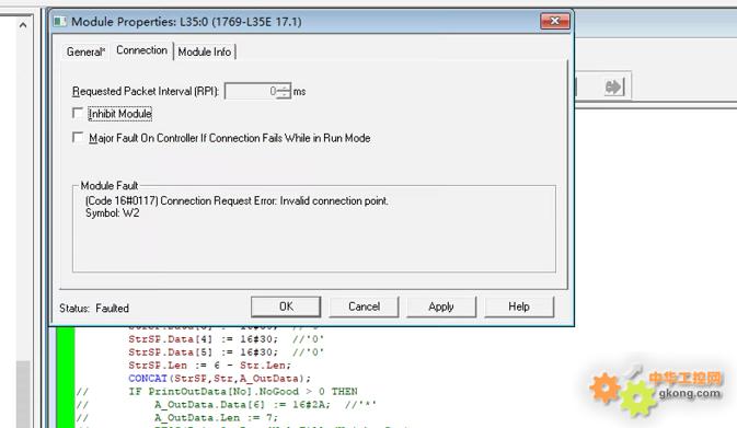

如图所示,报警但能正常工作,不过过一段时间会掉程序,更换过PLC也没解决。还有什么问题会引起这类故障?

通讯失败?

关键词~掉程序

难不成你PLC还跟电脑通讯使用?

就是连接失败,通俗的说,就是PLC的主站和从站之间连接有问题!

掉程序是程序没了吗? 清空了?

AB的掉程序,遇到过一次,很有可能是你程序编写的有BUG,导致在一些情况下运行异常。。

楼主这样写,我理解是程序缺失了~他还换过CPU也没解决嘛

对的,很奇怪,理论IO故障不应该引起程序丢失。刚开始以为是CPU问题,更换了新也一样。所以就想不通了,看看论坛有没有大神遇到过或解决过类似问题。
