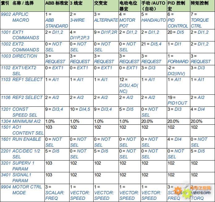

ACS355参数设置9902=4(电动电位器宏)按下DI1--变频器运行、按下DI2--电机反转、按下DI3--频率增加、按下DI4--频率降低
按照下面的参数来设置的:9903=1、9905=380、9906=1.4(实际是1.37A无法设置、就设置1.4A)、9907=50、9908=1450、9909=0.5(实际是0.55KW无法设置、就设置0.5)
在远程下面按下DI1运行变频器报A2005、闪几下接着报F0016
请教一下,那边参数设置出错,或者那些参数没有设置
