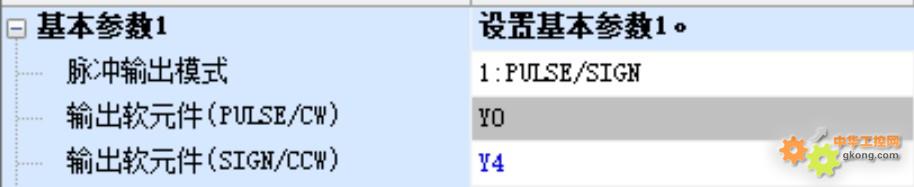

fx5U的PLC使用cpu定位功能,基本参数中设置SIGN的Y点后,如果程序中出现相同的Y点(off状态)发现会影响dog搜索功能,
请教各位下,程序中确定不能出现么,手册中也没找到官方相关的论述。
