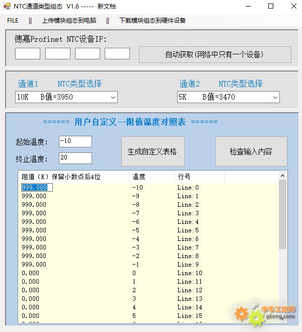

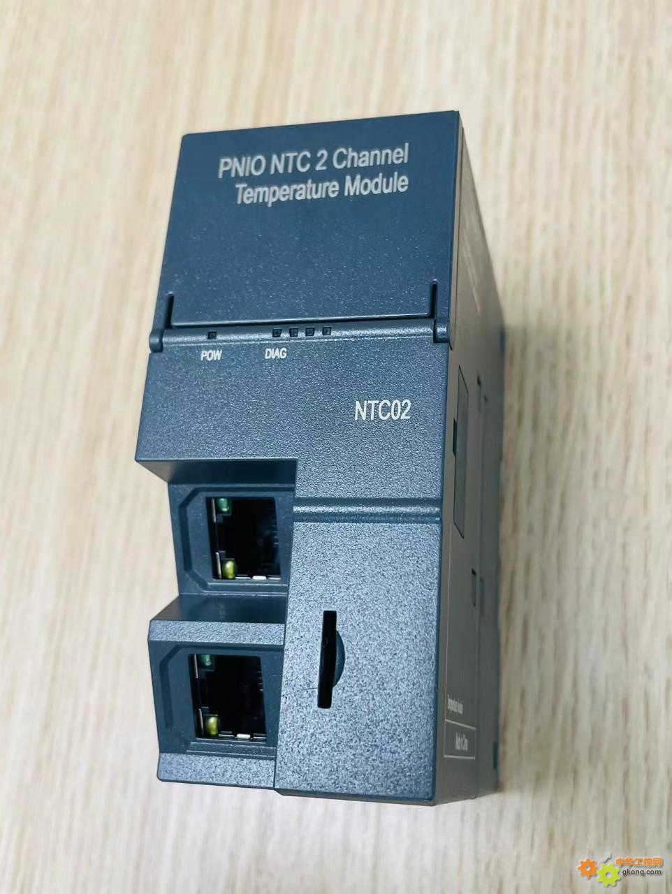

亮点:可以支持所有类型的NTC热敏电阻,如果不是标准的还可以通过厂家给的曲线表按照用户自定义表格执行操作。
NTC温度模块支持标准 Profinet、ModbusTCP、S7-300TCP通讯协议。
1、NTC温度模块主要功能是通过 Profinet 将NTC热敏电阻温度数据传到西门子S7- 1500/300PN/1200/200SMART上 ,作为Profinet IO使用, GSD 文件使用西门子 ET200SP 官方文件;
2、同时也支持ModbusTCP和S7-300TCP协议,上位机可直接使用ModbusTCP和S7-300TCP协议读取其数据,该功能不支持与Profinet IO功能同时使用。
3、该NTC温度模块具有两个网口,对于调试或者使用Profinet IO方式非常方便,出厂会带有设置参数程序,以便用户使用。
4、该NTC温度模块测温精度约为0.1度,共有2路通道可供用户使用。

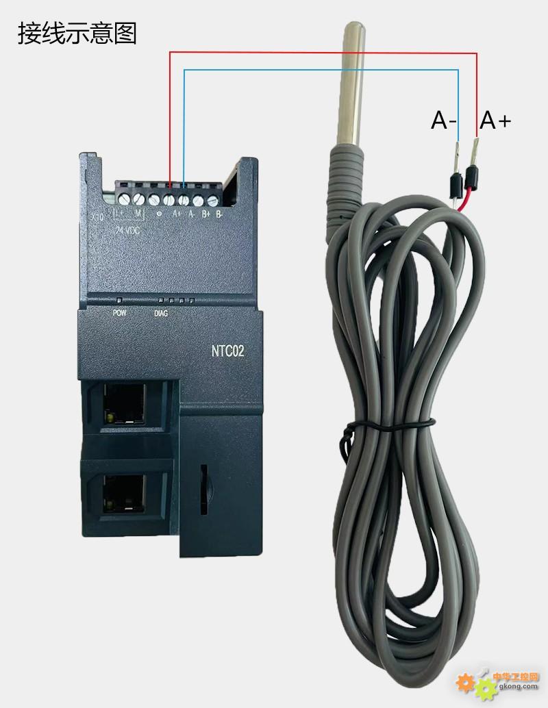

NTC温度模块接线示意图如下:
NTC温度模块共有2路通道,其中A+ A-为通道1接入端子;B+ B-为通道2接入端子。
