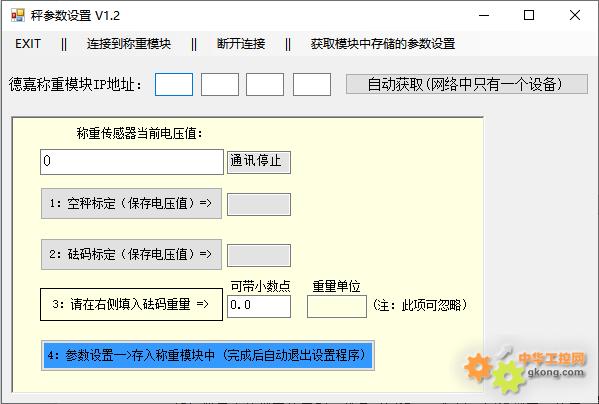

(3)下载秤参数设置软件,点击自动获取 IP 地址,如:192.168.1.10
(4)点击“连接到称重模块”,此时通讯状态显示“通讯中…”,表明已经连接成功。
可通过“空秤标定”、“砝码标定”等对秤的参数进行设置

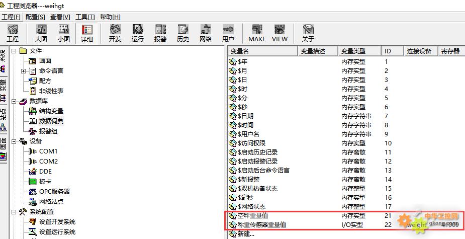

连接组态王测试
这里提供组态王的原程序,供用户参考,版本为组态王6.55,http://www.dl-winbest.com/download/kingview_weihgt.rar
(1)新建工程并打开工程。
(2)点击“COM1”,选择“新建”,在弹出的对话框中选择莫迪康“ModbusTCP----TCP”, 点击“下一页”。
(3)定义设备的逻辑名称,如“weight” ,点击“下一页”。
(4)设备配置向导,默认即可。
(5)输入接口模块的 IP  地址,如“192.168.1.10 1/50”
(6)然后点击“下一页”,后面说有参数默认即可
(7)新建测试变量,如下
(8)建立画面,演示使用表达式和命令语言连接
(9)切换到“View”,转至运行系统,如下:
