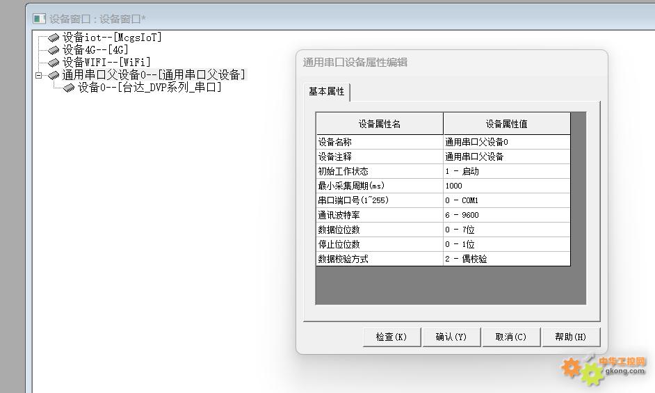

触摸屏型号MCGS TPC7022NI-4G,PLC型号DVP12SA2
PLC的COM1口(圆形的8针口),屏选择COM1口连接HMI的9针DB头的还是连接不上。

MCGS通讯口有三个,com1是232通讯,com2和com3是485通讯
com2接线是是7+,8-,com3接线是4+,9-

是com1口232通讯,用的是艾莫讯的通讯线,台达编程线也试过都连不上,不知道问题出在哪。

你用串口调试助手,分别对mcgs和台达plc通讯试试?
屏上设置的站号、通讯参数与PLC实际站号、通讯参数核对一致

MCGS应该只有COM1和COM2,没有com3吧!
有些型号有第三个COM口的。
