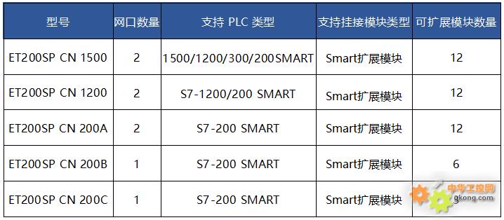

       随着自动化集成度越来越高,对于温度、流量、双备份的压力触点等方面的测点监控,会使一些小型项目输入点数不够,尤其是西门子S7-200Smart CPU只能接6个IO模块,那么如何扩充S7-200 Smart IO模块的数量,编程又不受到任何通讯的影响呢?
       这里提供一种最简单的办法:那就是使用大连德嘉的ET200SP CN(这款产品不是西门子的,为大连德嘉自主研发)具有Profinet IO协议的模件扩充接口,它使用的是西门子ET200SP的原装驱动,最多可以连接12个S7-200 Smart IO模块,只要在Smart200的编程软件中加入西门子ET200SP的GSD文件,就可瞬间完成组态不用考虑任何通讯等复杂编程就可立即使用的I0模块信号点,如同本身自带的一样。
目前该种方案已经大规模应用在客户的实际项目中并稳定运行,此文分享给大家以期提供更高性价比的应用解决方案。
ET200SP CN接口模块选型如下:
