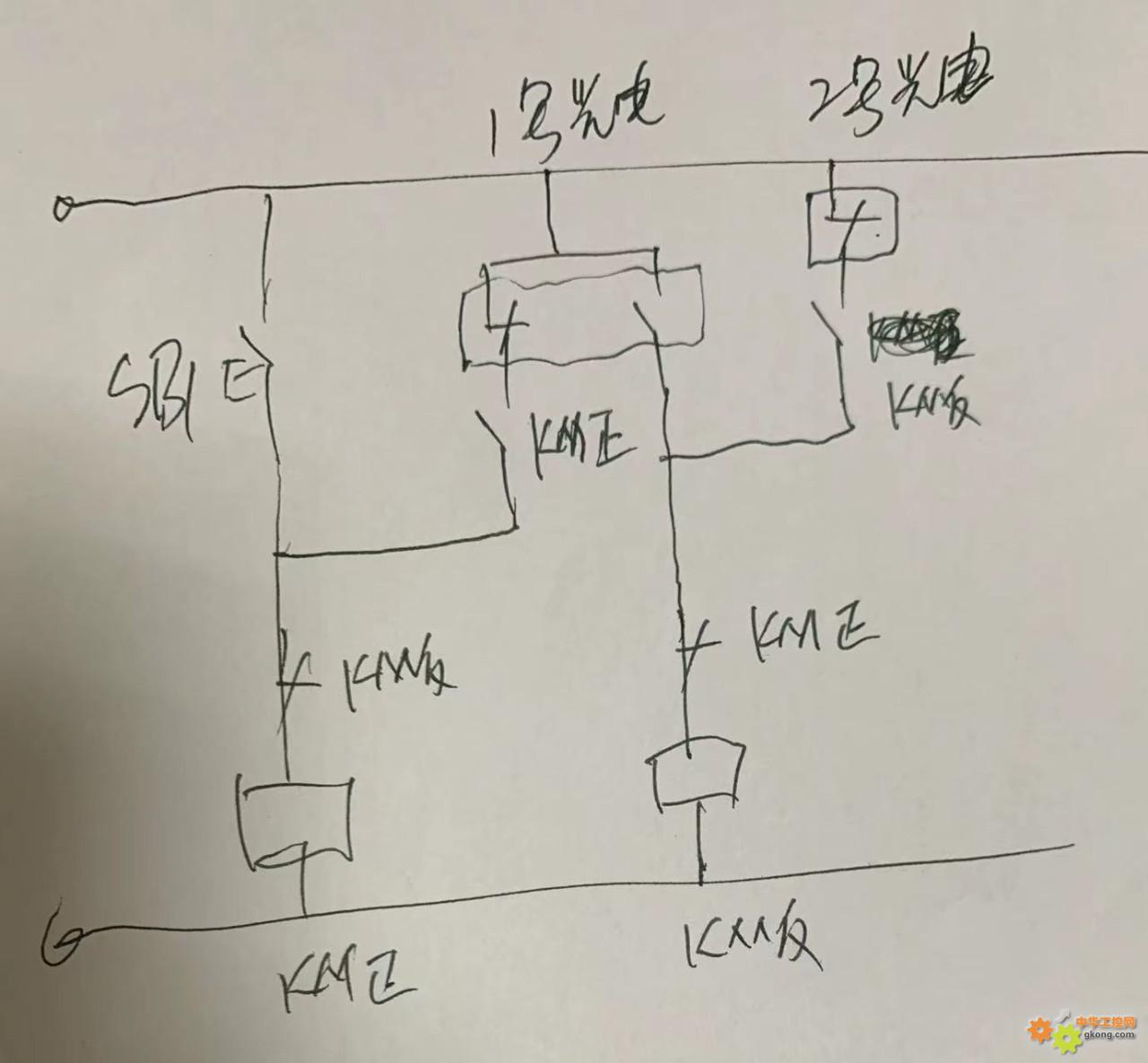

往复小车线路但是不循环
需要启动按钮点下后电机正转,碰到一号光电开关后反转,碰到二号光电开关后停止。小车停止的时候在二号光电位置。再次启动的话再点一下启动按钮。

继电器还是PLC?维修还是设计?
大明湖
文章数:3
历史总积分:50
注册时间:2020/9/24
发表于:2024/7/15 8:49:09
继电器控制,就是做一个这样的小电箱
大家一起学习

以下是引用YXBK在2024/7/15 10:07:47的发言:
自己想出来了,虽然没用上但是感谢。
挺好,简单明了。
