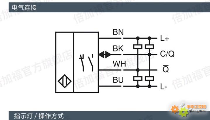

电眼的白色线,不知道有什么作用?感觉没什么太大作用,请教师傅们??

通常情况都是棕正兰负黑高电平,白低电平。

白色NPN 黑色PNP

Q上面有横杆,一般是非,也就取反

NO NC。
不是标注了图标嘛。

黑的常开,白的常闭,接线测试一下。

图上画了常闭与常开触头,就是一条接常开,一条接常闭的

一般可以不用。

没看出来有用途。
