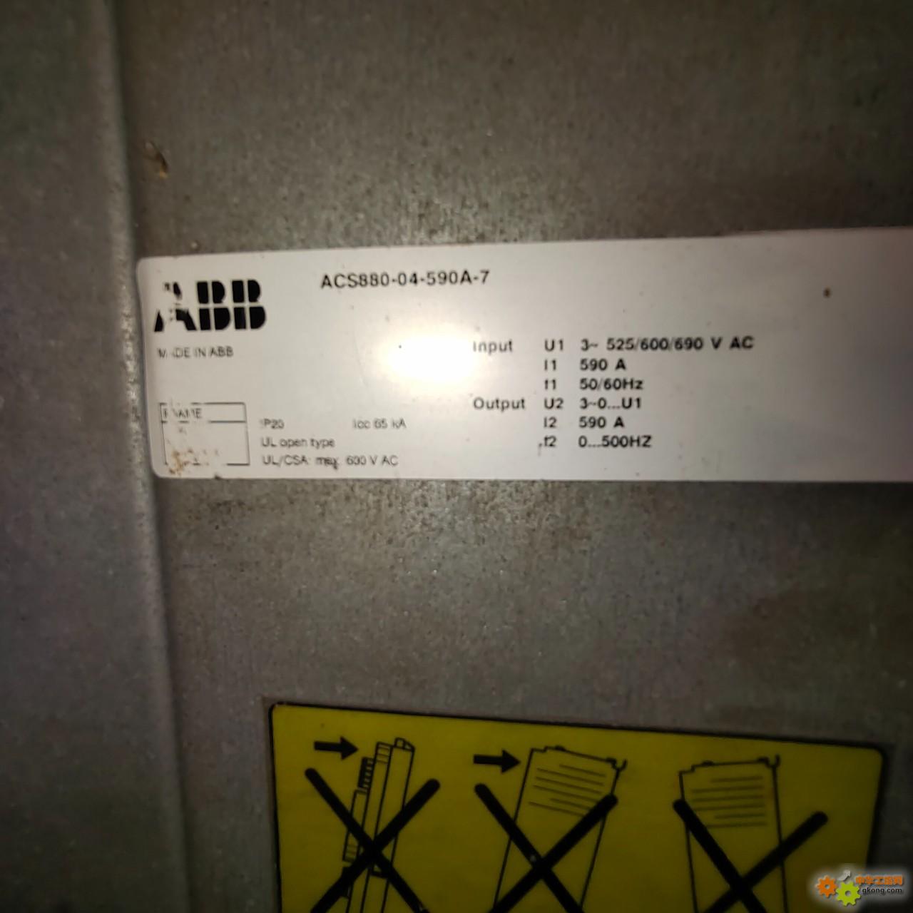

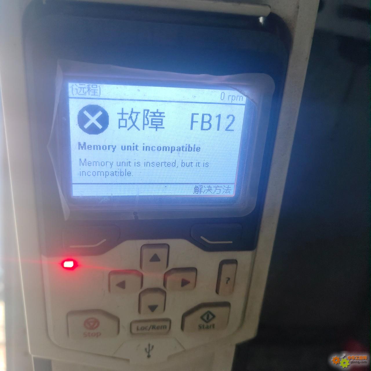

acs880上电报FB12故障
[此贴子已经被jint于2024/6/13 9:28:46编辑过]

880有个可以拔插的存储单元,是不是它出了问题或者不匹配?

那个保存程序的存储卡(ZMU)坏了。
