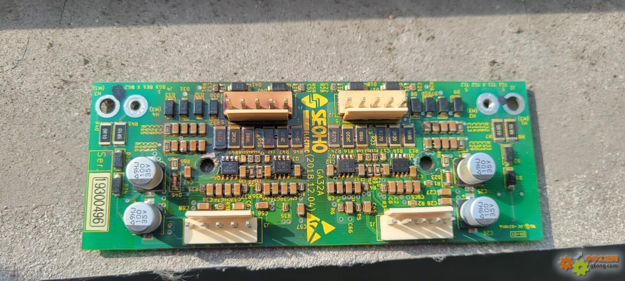

一毛一样的,小板坏了个电容导致驱动板总烧驱动电源整流二极管

手里也有一台160kw的,二修机,故障是不定时报过流,确定是变频问题,最长可以带载运行10个小时,霍尔换过了没用。没有主板代换。

回复 #14楼 gyj1973
既然带换过霍尔,故障依旧且无主板的话,只能死马当做活马医,建议两个办法:1,人为的屏蔽6路驱动检测,带灯试机,如果开多久都不报,大抵就是电流检测电路问题,因为小电流不会报,如果时间久了会出现故障,就是驱动电路有问题,修驱动就好办了;2,确定是电流检测电路的问题,就从霍尔那里跟电路,只跟模拟那路,然后一直跟到cpu输入(如果有模数转换芯片就先换模数芯片),然后并联模拟测最大动态,那路不平衡就修那一路。
