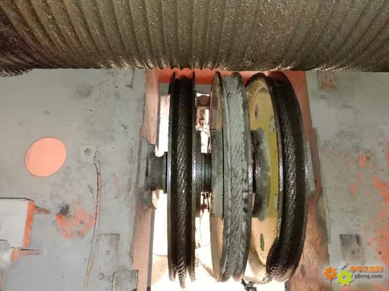

50吨天车钢丝绳落槽了,没有电葫芦,只能人工拽。浑身是汗,嘻唰唰。

发表于:2024/2/17 21:36:38
图片目测缆筒磨损比较多,当地安监不要求你换新?50吨是要报备特殊设备哦

发表于:2024/2/18 5:57:09
以下是引用goldage在2024/2/17 21:36:38的发言:
这都被你发现了

发表于:2024/2/18 8:19:50
天车钢丝绳不是上一个头固定就可以了么

发表于:2024/2/18 11:12:17
违章操作造成的。

发表于:2024/2/20 16:28:27
50吨的行车,换钢丝绳你们都是用手来操作,牛

发表于:2024/3/6 9:28:43
滑轮变形了
