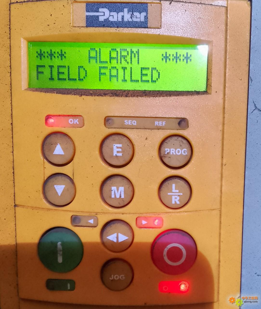

发表于:2024/2/7 19:37:52
励磁故障

发表于:2024/2/7 21:16:05
励磁
如果可以复位的话是误报
不能复位的话检测励磁端的保险,换保险还烧建议检测电机

发表于:2024/2/7 21:18:07
看面板,这个驱动器应该有点年头了吧

发表于:2024/2/8 5:23:42
goldage
在
2024/2/7 21:16:05
励磁
如果可以复位的话是误报
他这个如果是误报,能关闭这个报警吗

发表于:2024/2/8 8:38:34
多半是励磁模块或板子坏了

发表于:2024/2/8 9:53:01
加外励吧....

发表于:2024/2/8 9:58:30
这个是哪个型号的?没遇到过这个报警,帕克的可以关闭报警,在手册上找到对应的定义码。

发表于:2024/2/8 13:36:56
从外观来看,有点像590P

发表于:2024/2/8 18:44:50
2537658335
在
2024/2/8 13:36:56
从外观来看,有点像590P
确实是。你们是怎么处理这种故障的。
