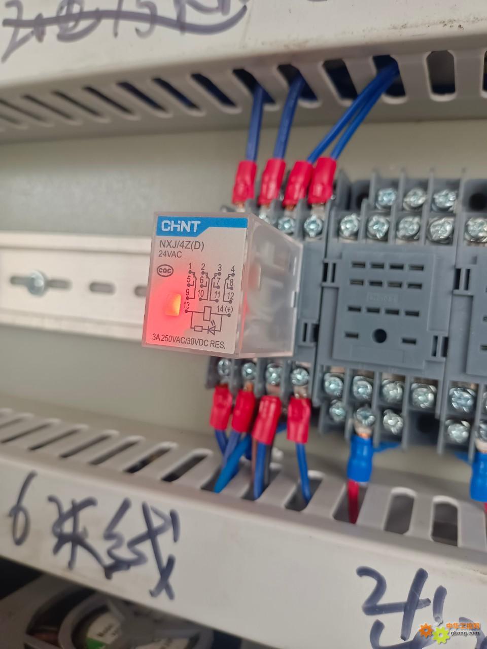

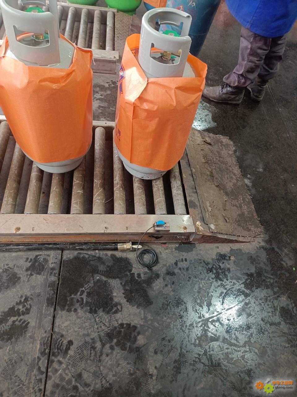

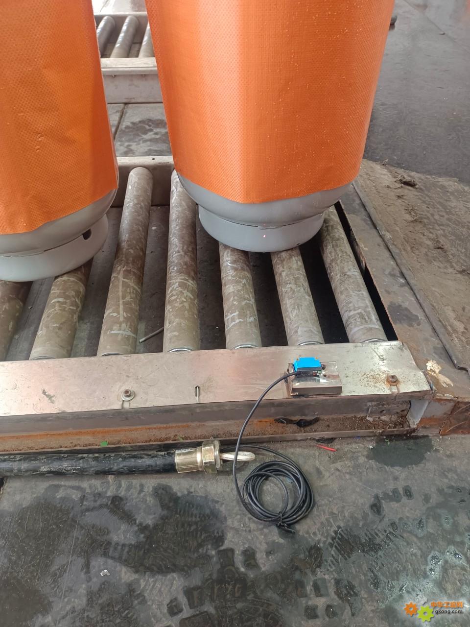

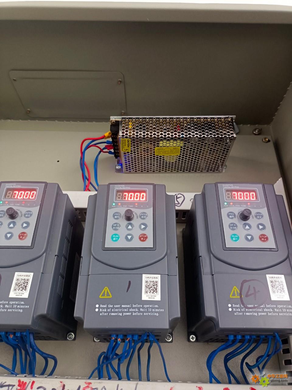

2月3号晚九点集团年会结束就直奔酒店停车场,酒店边上就是高速入口,九点二十五上高速,一路狂奔。进入江西后有点小堵,早上六点半到家,700公里九个小时比起往年是头一回。5号早上小舅打电话让我上煤气站一趟,修气瓶输送线。到地方了解一下是光电开关不起作用,导致瓶子到位不停止,然后就都倒了。正常是瓶到位停止,取走后输送线启动。早期找过几波人人维修,无奈都是搞强电的,对于控制电路一窍不通,看到电柜变频器和控制线就打退堂鼓了。找气站老板要来新的光电开关,他拿来一新一旧,让看看旧的是不是好的,把线接好不起作用,换上新的后正常,调整漫反射开关动作距离,试机正常。气瓶返回处也同样更换,调整距离。试机发现新气瓶到位后停止,旧瓶停顿一下又启动了。重新调整光电开关距离,调整变频器减速时间,完美,收钱走人表情,中途还发现一个情况,继电器用的是AC24V的,电源是DC24,也是正常使用。
