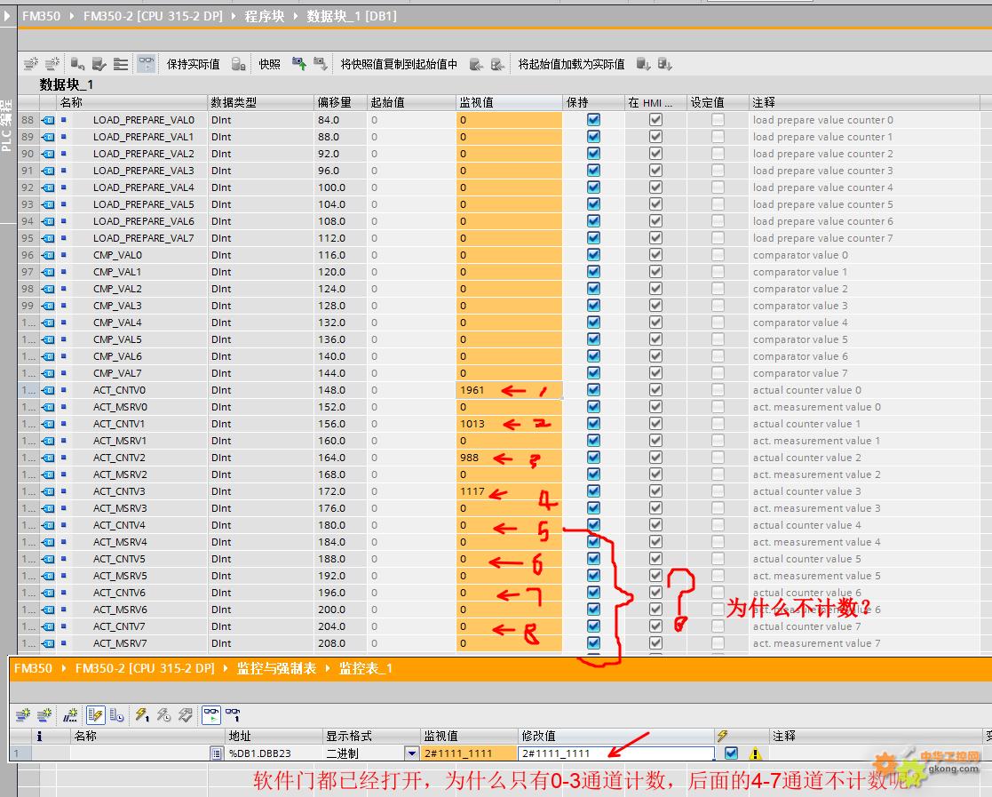

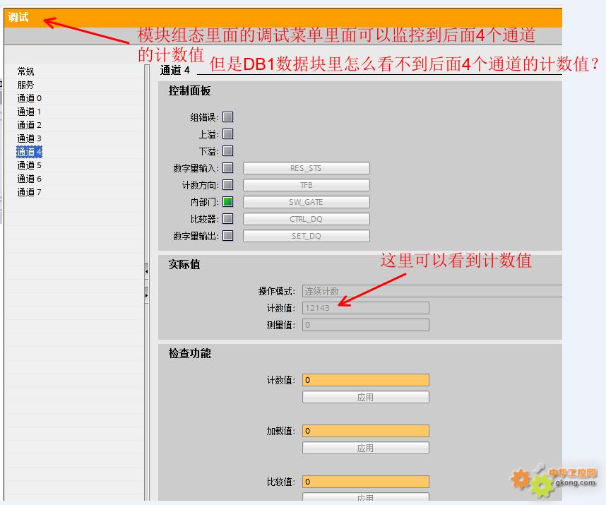

如图所示,程序是西门子官网下载的,自己学习参考用的,目前的问题是:
1.接的是欧姆龙24v增量编码器,把A相分别接到1--4通道进行测试,旋转编码器,DB1里面的1--4通道的当前计数值有变化,可以采集到计数值,但是接到5---8通道中,旋转编码器,DB1里面就不显示计数值,但是右击模块进入调试里面,能看到5---8通道在计数,但是DB1的数据块里,怎么没有计数值?
2、第二个问题是,编码器旋转时,为什么技术模块的指示灯不闪,正常是不是脉冲式的闪烁,指示灯不闪,但是软件监控还可以计数,这是怎么回事?谢谢大家。案例程序已经上传,大家看看哪里的问题?
