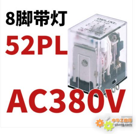

为啥一线品牌没有380v HH52P中继?如图。施耐德。欧姆龙暂时没发现。发现普通品牌容易烧坏,不耐用

难道是因为电压高,线径细,触点易打火

这种小型继电器380V不安全吧,所以不生产

用量少;

这些中间继电器,线圈380的还真不多,估计是线圈电压高,里面的线圈线太细,线的质量不好就不耐用

嗯,想用380可以使用控制继电器。。

工艺上来说,实现这个需要的代价比较大 一些,还不如用接触器来转

因为是小型的,一般电压都不会做的太高,太高电压容易出问题。

还没有见过过380的这样的继电器。

国产的很多的,乐清的基本上都有产这种规格的;
