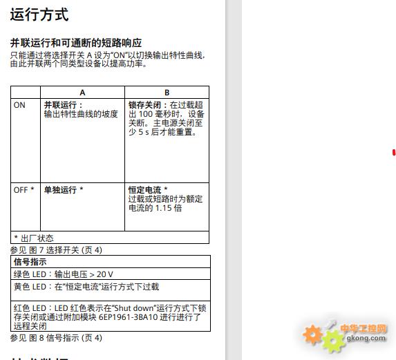

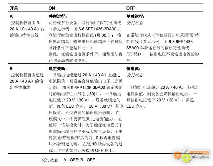

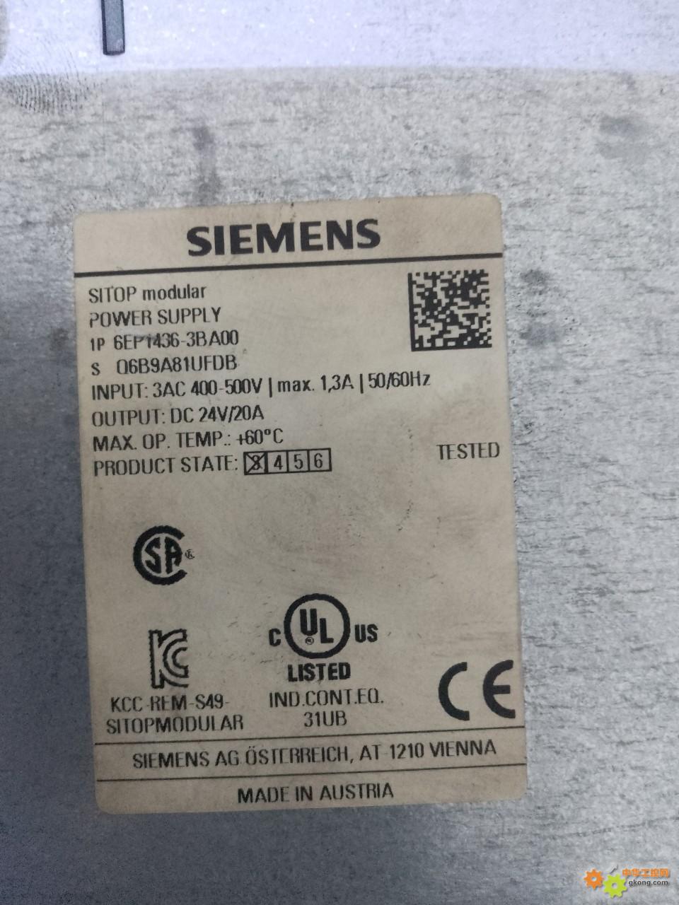

这是西门的一台电源,图中AB. 拨码开关,有哪位朋友知道他的功能?

发表于:2024/1/22 15:16:24
woshigoutou
在
2024/1/22 14:02:35
Good Luck~

发表于:2024/1/22 20:32:38
678806
在
2024/1/22 15:07:41
谢谢您。感谢。
并联运行是指两台电源并在一起工作吗?

发表于:2024/1/22 21:25:51
877476825
在
2024/1/22 20:32:38
并联运行是指两台电源并在一起工作吗?
2个同规格的20A并联,输出可以40A;

发表于:2024/1/22 23:01:15
相当于并联运行时,有个二级管起作用吧

发表于:2024/1/23 8:06:03
好是好,而且2个并联时一个坏了,另一个也可以正常工作,双保险的,就是贵;
