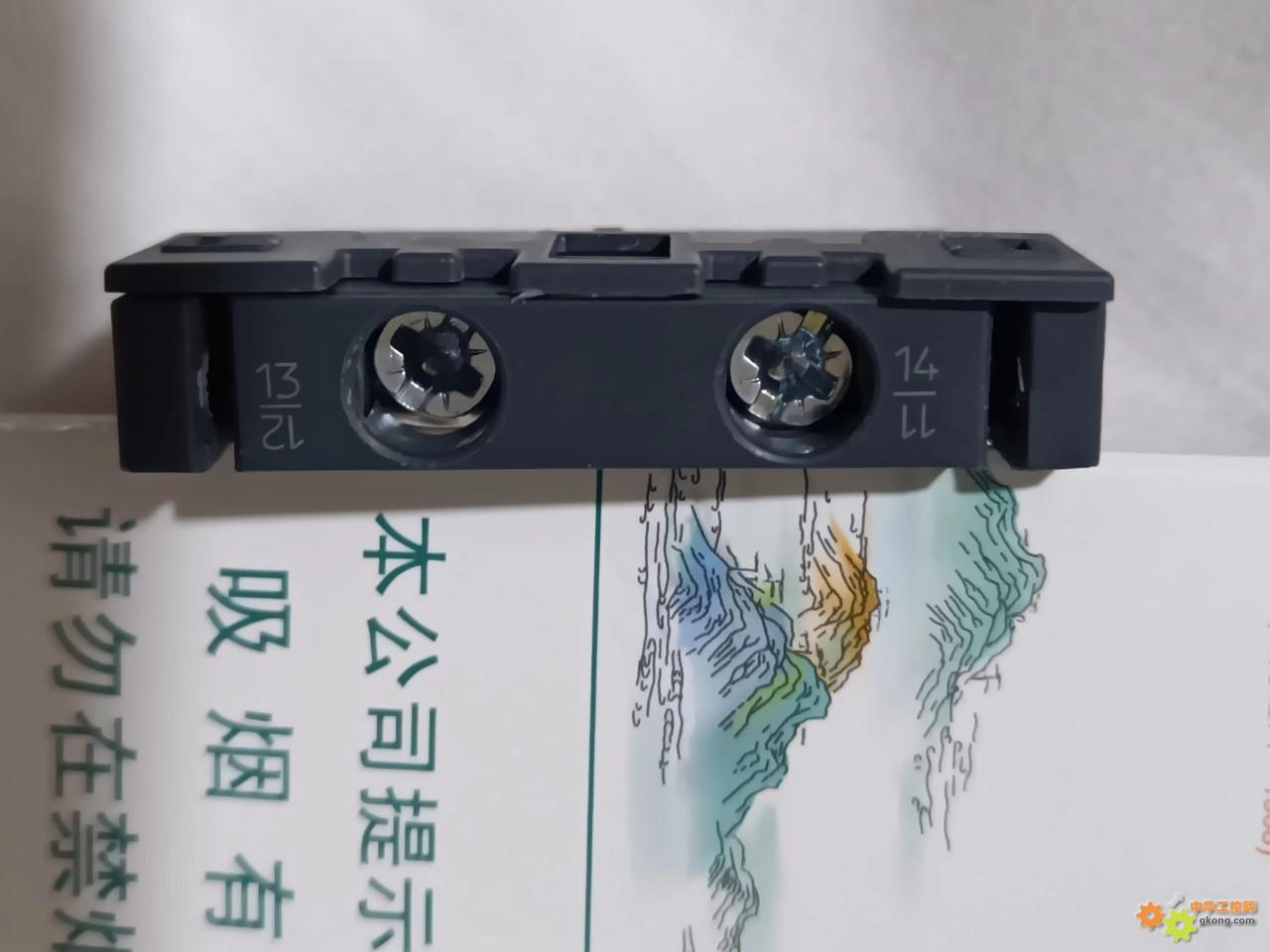

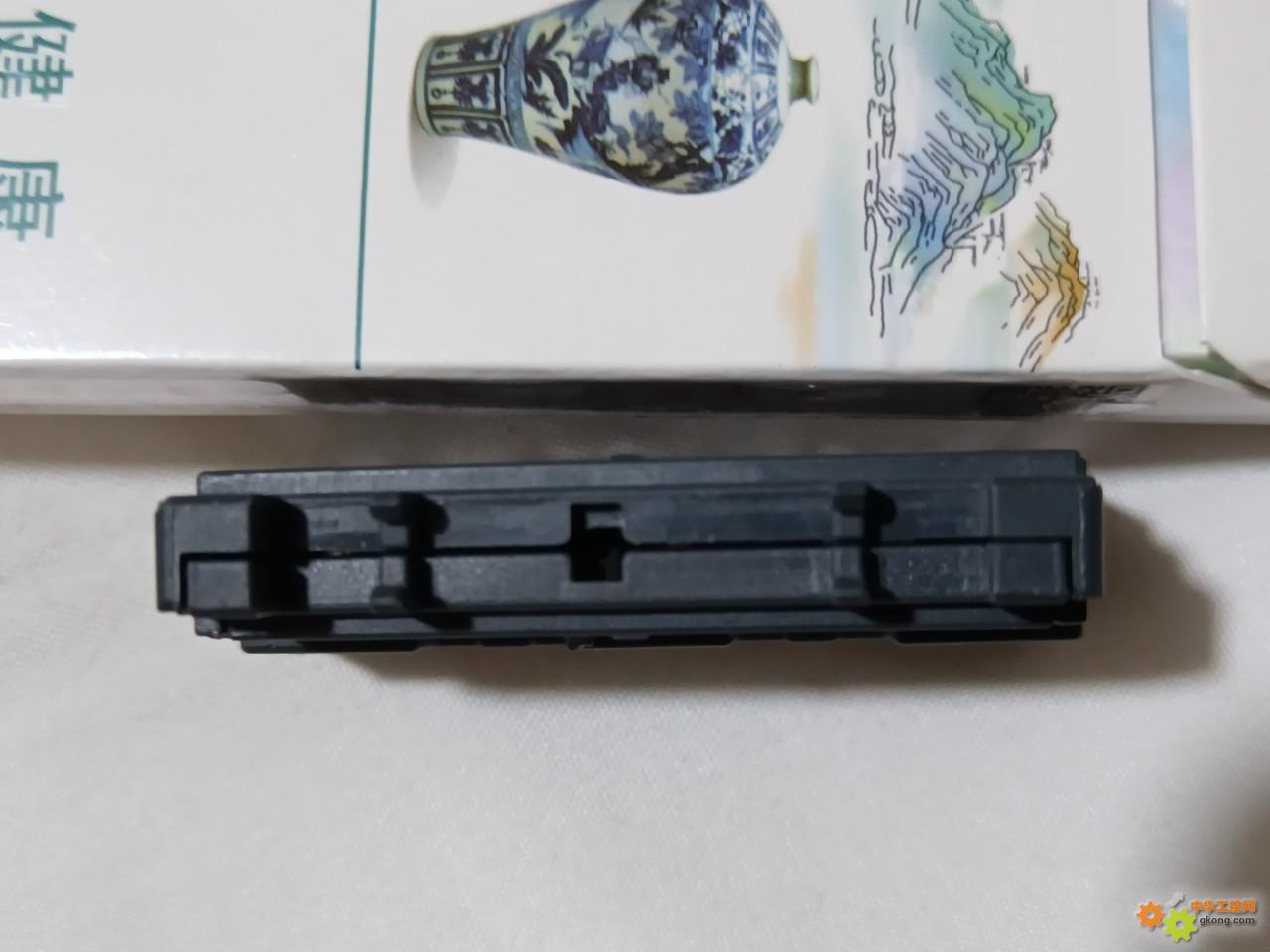

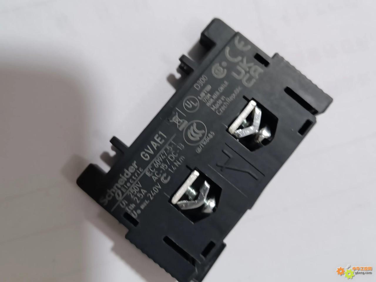

再看我手上的这个GVAE1,很明显就少了一个东西

没有安装正确吧

就一个是这样的,不就是品控没做好,有漏网之鱼嘛,换掉就是了,一个马达保护器而已

以下是引用263490922024/1/26 8:44:16的发言:
项目现场很偏僻,好不容易买到一个,问了供应商说也不了解 ,让我打400售后电话,唉, 说实话,再小的问题到现场都是大问题,真的是不方便呀!

这个东西好像哪里进口的,很贵的

那个小东西,也可能只是一个小插件

以下是引用叶子姐姐2024/1/27 9:46:28的发言:
那个小东西,也可能只是一个小插件
嗯,确实是个单独出售的小插件
