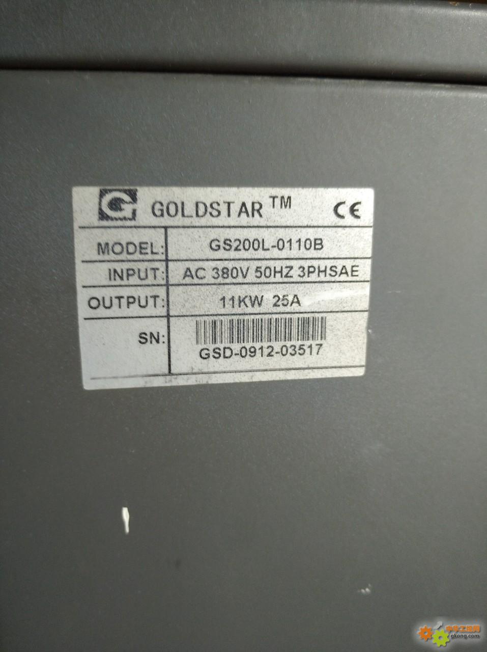

高士达gs200L变频器上电显示HE,面板按键全部失灵,LED指示灯一个也不亮,只是风扇一直在转。请问各位老师问题出在哪方面,谢谢!

大概率CPU启动失败。
换CPU板试试。

自检不过,检查主板电源是否正常。
