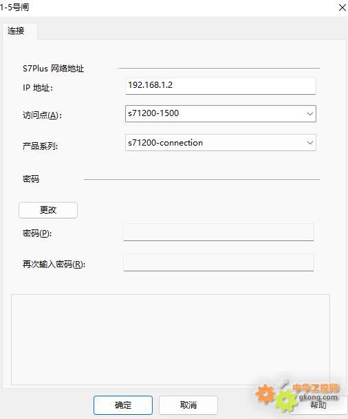

请教各位大神们一个问题:
软件:博图V16  WINCC7.4SP1
问题:以上用1500和WINCC联合仿真没有问题,用1200和WINCC仿真时不能通讯(V17也试过,不能通讯)

wincc可以看到1200吗?
wincc怎么配置的?
访问节点:S71200-1500,在PG/PC添加的,1500完全没问题

PLC端使用的模拟软件是什么?PLCSIM?PLCSIM Advanced?
