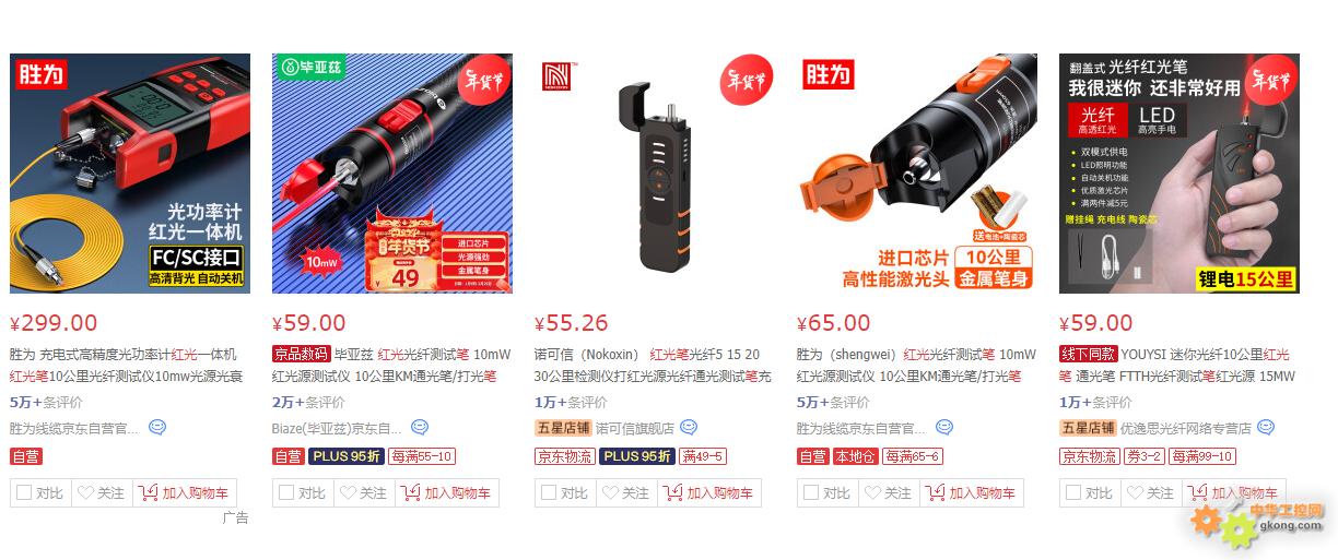

以下是引用18540531在2024/1/12 15:53:38的发言:
    现在是项目遇到一点小问题,需要求助一下各位大佬。
在电池房有一个PLC 需要连接两个触屏屏,分别再A地方,  和B地方。距离比较远,需要通过光纤实现。现在的情况是A B两地之间原本有光缆连接的,而且两端都有一个光缆终端盒。
采购一支红光笔测光纤,两边找到对应的尾纤。
