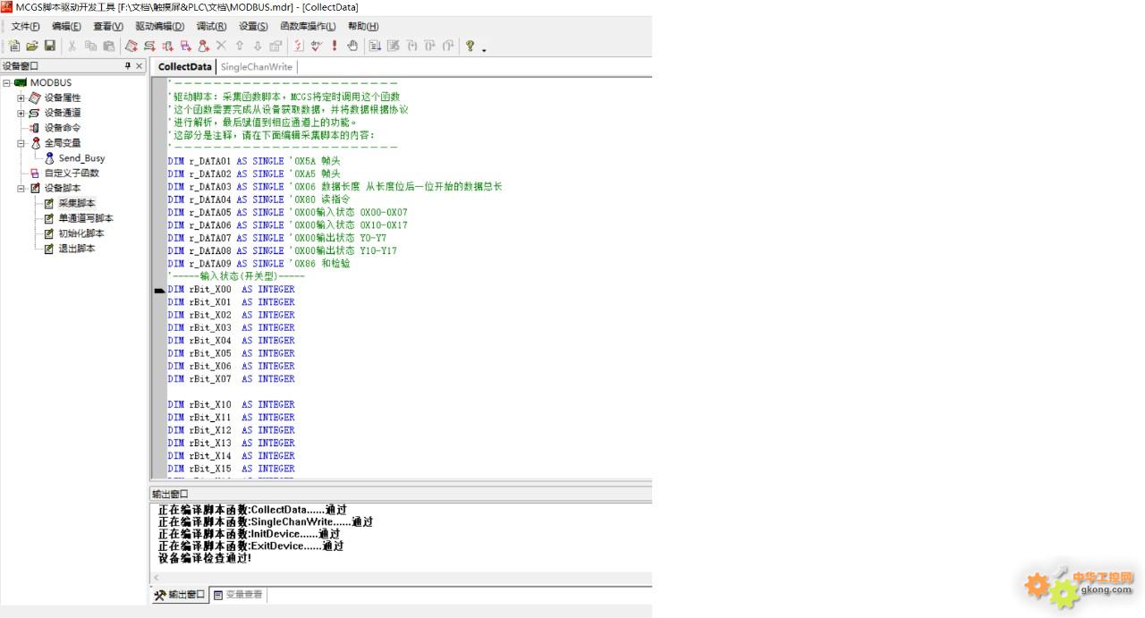

通过最近几天摸索,总算有点眉目了
就是将脚本程序将触摸屏使用的控件
和单片机输入输出变量关联起来。
包装成一个类似于单片机头文件一样的函数。
使用的时候加载到组态软件。
'驱动脚本:采集函数脚本,MCGS将定时调用这个函数
'这个函数需要完成从设备获取数据,并将数据根据协议
'进行解析,最后赋值到相应通道上的功能。
'这部分是注释,请在下面编辑采集脚本的内容:
