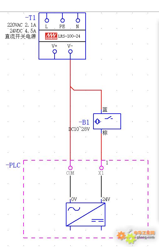

信捷内部有电源

以下是引用277914955在2023/12/27 10:14:03的发言:
DMSG的电子式,以前是亚德客找别人代工的,后来自己生产,里面晶体管之前有个限流电阻,阻值偏大了,对信捷PLC兼容性不好,因为信捷输入公共端是0V,仿FX1N2N系列的,估计其他仿这个系列同款接线的兼容都不好,表现就是有时候行有时候不行,我们也遇到了,大批量换的,我们用在公共端是S/S这些,接了24V正的PLC上,像英威腾,台达,三菱5U这些,都没问题,换成CMSG磁簧式的,因为里面就是个干触点开关,靠磁力吸合的,不会挑信号的,后来改良款的我们用着就一点问题没有了
你想说的应该是NPN输入的不行,PNP输入的就没有问题。

“磁簧式”里边有芯片?
“电子式”的有正负之分,在下边找个磁铁试一下,有可能它区分NS

我们没有PNP类型,没有测试条件,只有NPN的,

这个情况是有时候行,有时候不行,我们之前出厂前试机一点问题都没有,到客户那里用不几天就不行了,而且还不规律哪个不行,找厂家,确定是信捷PLC不兼容,其他的没事,换了一批改良款的,还是那种机器,然后啥事就没有了

厂家给我们换了一批磁簧式的应急,后面全给换了改良款的二线制电子式的,改良后的没问题

回复 #16楼 277914955
问了下确实是有PLC改良款的,后面带个R
