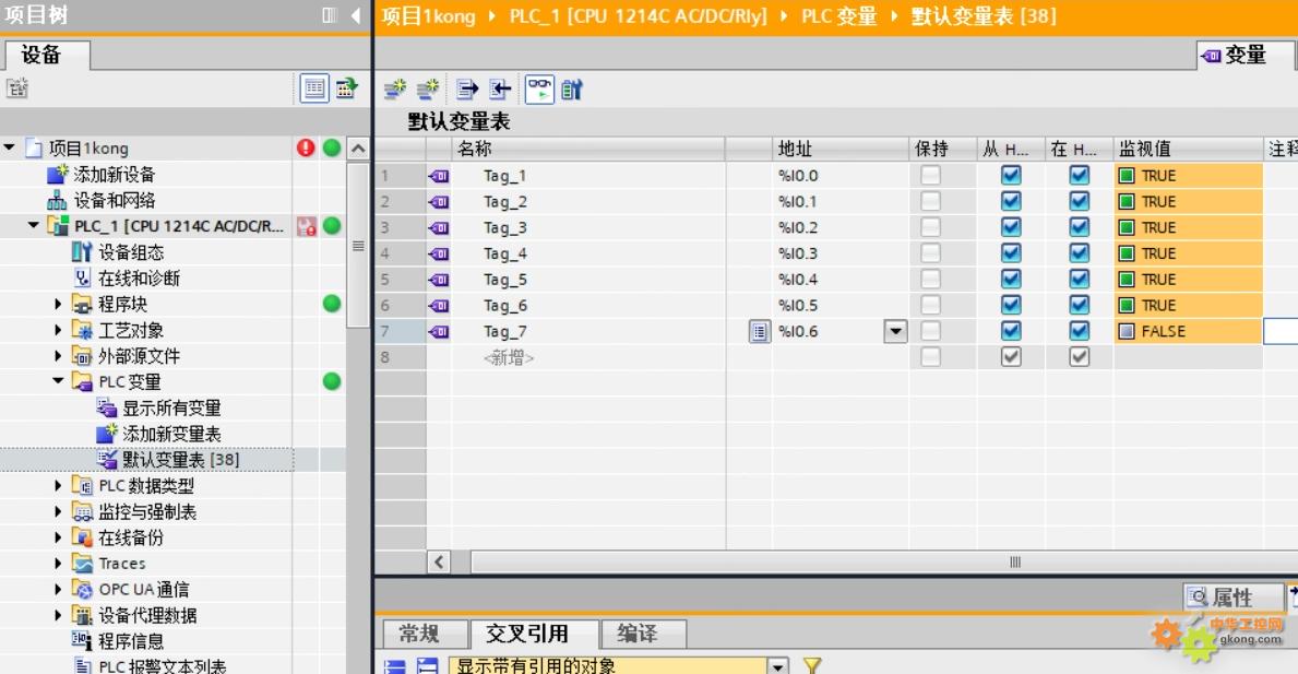

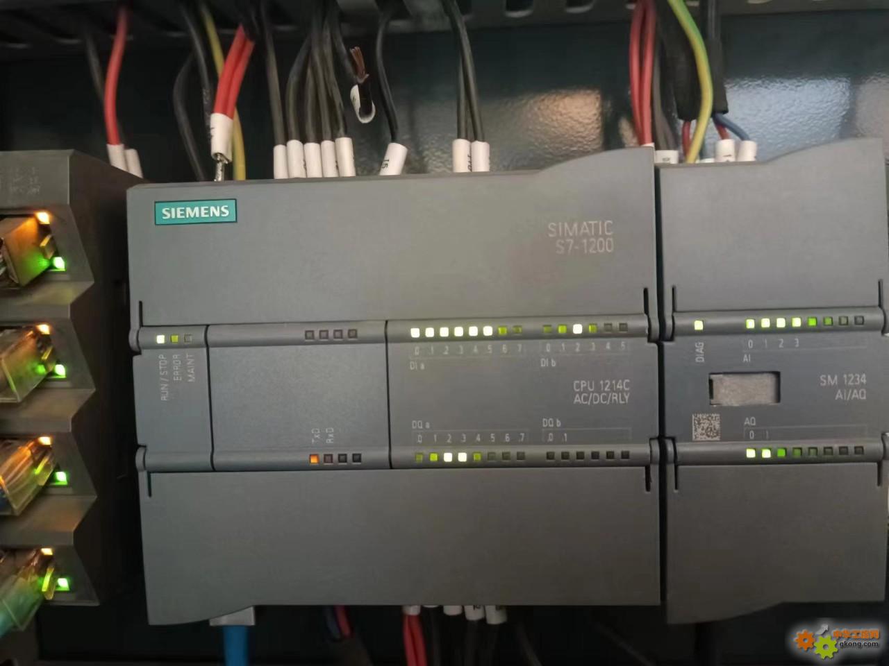

客户现场又出现奇怪现象。客户反应触摸屏有报警一直无法复位,我让其拍PLC输入点给我看看,到后来我让他甩来I点,甩开L+,甩开M,最后输入端全部甩开,就剩下供电。于是乎用远程协助监控,发现I0.0-I0.5始终都是TRUE状态。最后我下载空程序进去,依然是TRUE状态!很奇怪,有没有大佬解释一下,目前方案:更换CPU

左侧栏的叹号和小扳手图标是不是提示有什么问题?I点输入电压如何?没有打强制的话,就不好说了

这种情况是硬件诊断问题。在线与诊断看下信息

以前修过1200
输入理论上是光耦加外围,LED还没经过单片机,
之前我发过维修的帖子
http://bbs.gkong.com/archive.aspx?id=489302
可以参考下内部
7.简单写个程序,%QW0:=%QW0+1;输出测试OK。(回血200),监控I点,都是TRUE。。。。
8,关闭电源,喝口水:
a,不应该啊,BGA如果掉点,不至于全部都挂了啊。
b,LED都亮。应该是公共部分。
c,拿出放大镜,随便找了一路I点,大致是这样的,
输入端子--电阻--光耦初级--次级(一端是0V,一端经过R到了LM2901_IN,LM2901_OUT输出到了插接件到CPU板,进入了CPU板子的541(74H541?),541的OUT输出-LED OR CPU
9,经过以上5分钟分析,得出,有戏,LED不是CPU控制的,是由 LM2901+541控制的,
之前的粗浅经验,应该是你的PLC硬件故障,直接换新吧
