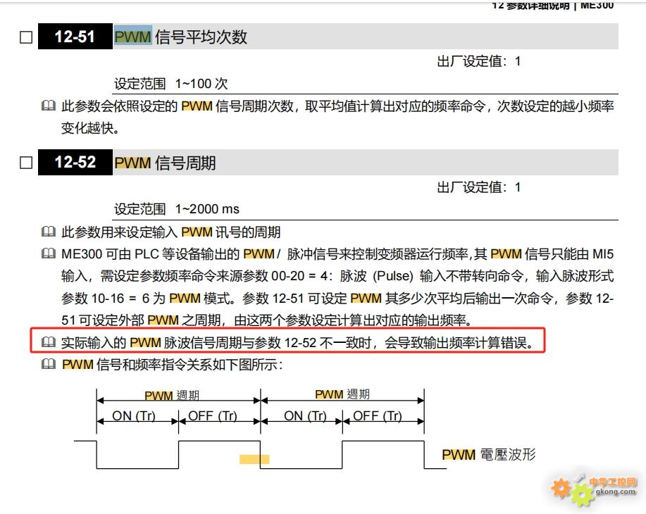

#10楼
跟这个有没有关系
大家一起学习

以下是引用YXBK在2023/12/20 8:01:11的发言:
跟这个有没有关系
感觉不像,因为点动的时候,设置任意频率,速度没有任何问题,

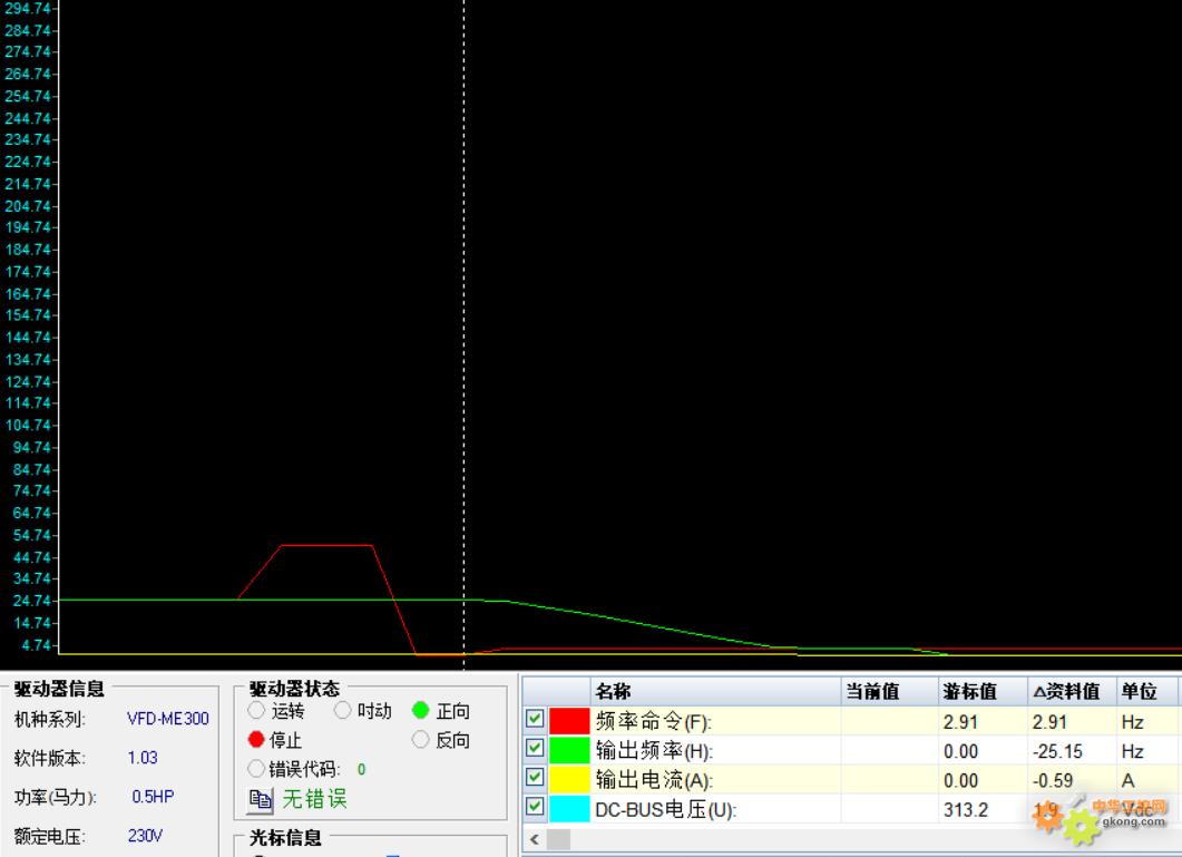

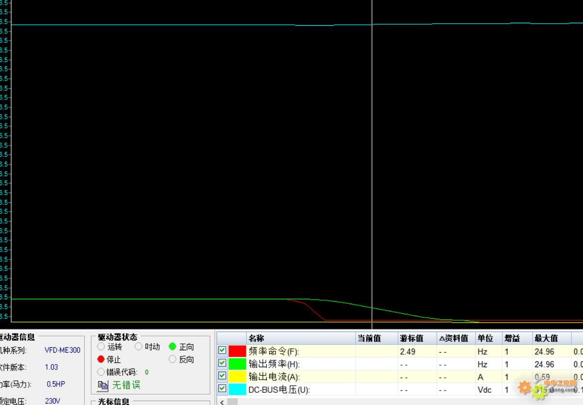

今天实测,汇川的EASY PWM输出功能,改变PWM值的时候,好像是频率会变化还是怎么滴,可以看到变频器得到的指令是有个跳变的
我用脉冲0~10K没这个问题
测试条件, 一个按钮当成启动开关,
然后MI5输入PWM或者脉冲,
明显看到频率更稳定,没有任何突出波形。
这是PWM,变频器软件监控得到的波形
这是脉冲监控的波形。
PS:品牌器件这就凸显出优势了,配套的软件至少是有,能用。
山寨货,小牌子可能就没了。
此帖END。
