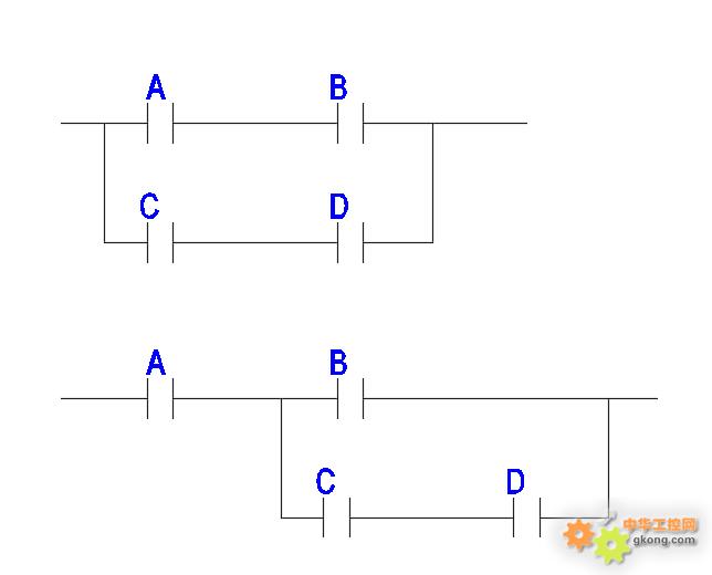

例如SCL语句这样写 A AND B OR C AND D,转成梯形图应该是怎么个样子?自己估计了2种形式不知应该是哪种?

两个都不是,程序没写完,没有最后的封口。

是上面那种,因为AND的运算优先级高于OR,但是为了避免不必要的错误,建议使用括号。

应该是第一种
后来看了看,你写的文字上面没加括号
如果这样写: ("A" AND "B") OR ("C" AND "D") 就是第一种梯形图

你这样认为: and=乘法, or=加法.
AxB+CxD.

要按你第二种理解也不是那样.
|-----|A|----|B|-----|D|
|--|C|--|
